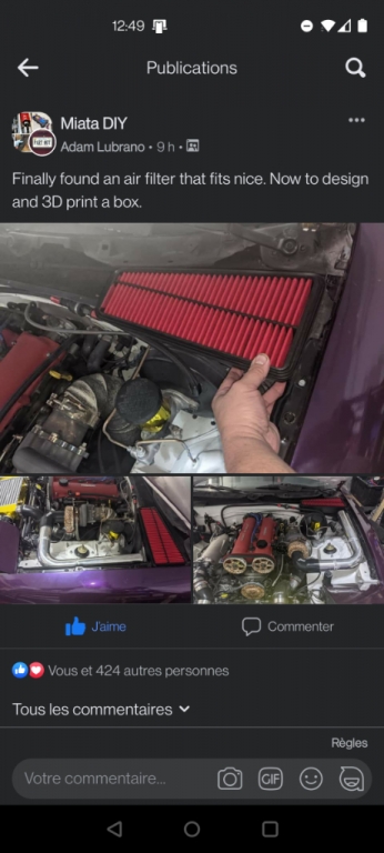

https://www.facebook.com/groups/MiataDI ... 658827240/ :idea:
Message Publié : Mar 21 Sep 2021, 08:52
Message(s) : 1194
Je l'ai vue aussi, curieux de voir l'utilité et résultats.
