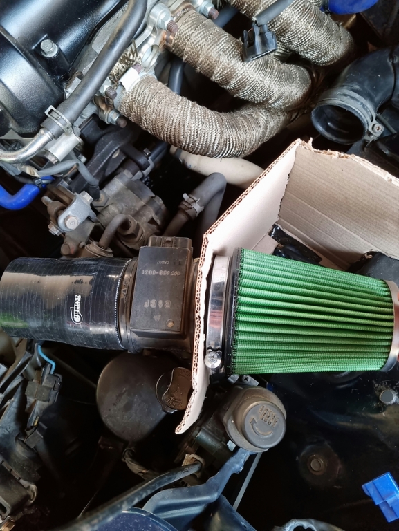

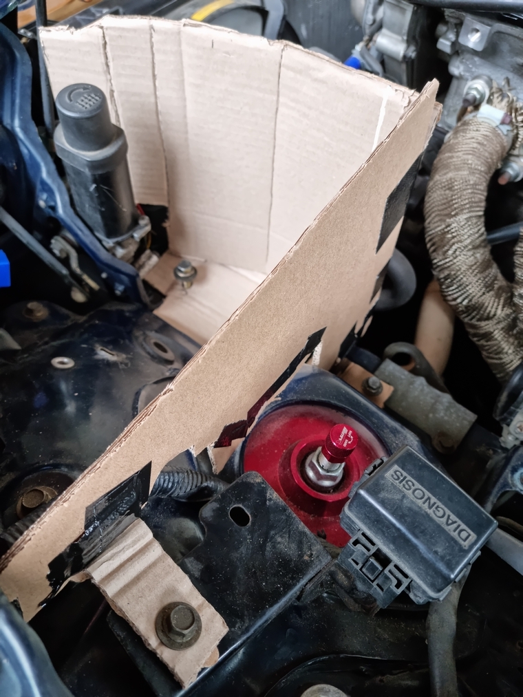

Sinon j'ai finalisé le patronage de la cloison.
Dernières modifications :
- Agrandissement de la zone où est le filtre
- Ajout de 3 points d'attache
- Rabotage de la partie supérieure côté collecteur qui, je pense, était en contact avec le capot
- Modification de l'angle de la paroi en contact avec l'entrée d'air

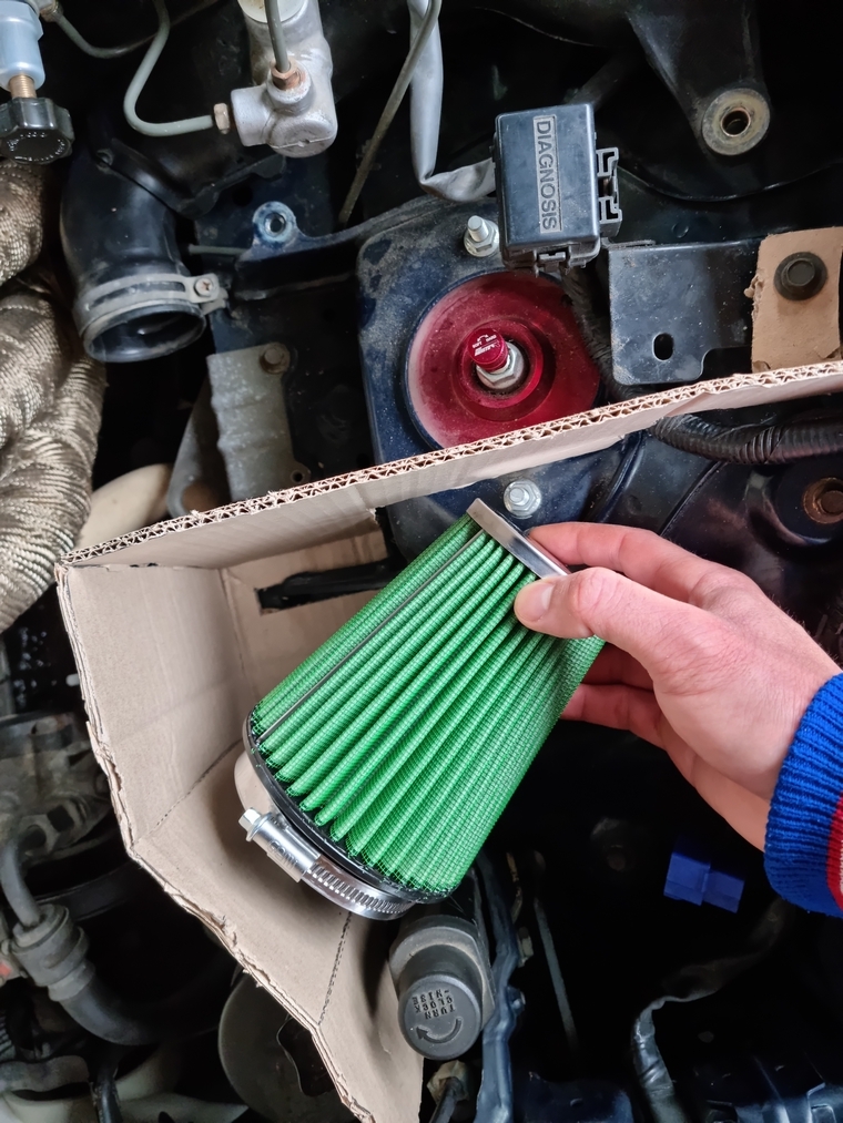

Petite simulation avec le filtre à air :cubitus:
Théoriquement, il y a assez de place pour le filtre, à confirmer lorsque le conduit d'admi sera fait

Par contre ton filtre a l'air minuscule.

Concernant le filtre, il est largement proportionné à l'auto (entrée 80mm diamètre côté MAF et longueur de la surface filtrante de 13cm). De plus, il n'y a pas de perte ni de gain de puissance VS un gros filtre (mesuré sur banc) donc je préfère en mettre un de taille raisonnable pour ne pas qu'il prenne trop de place..

Un filtre plus gros ne filtrera ni mieux ni moins bien, mais il fera la différence dans le temps.
Plus le filtre est petit plus vite il aura une résistance au filtrage, et donc une perte de charge.
Si tu le nettoies très souvent ça ne posera pas de problème.

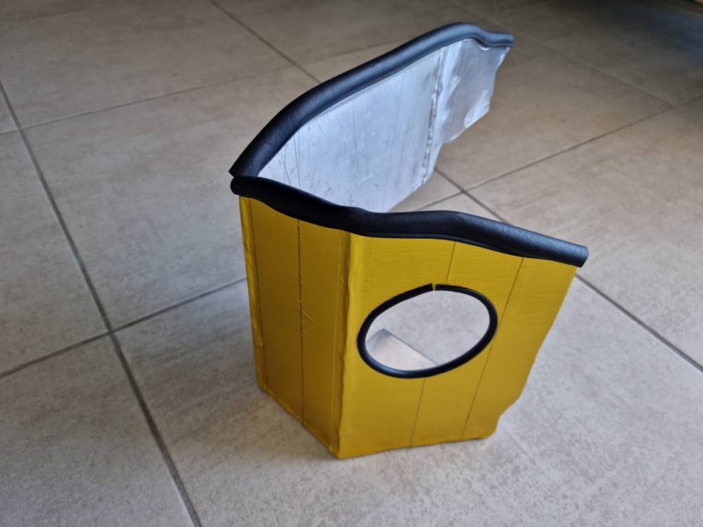

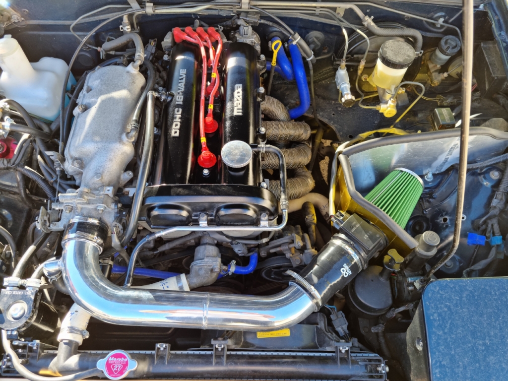

Je viens faire une petite mise à jour du montage maison de l'admission
Après avoir repris plusieurs fois le modèle en carton, j'ai réussi à faire quelque chose de bien et du coup j'ai mis mon collègue à l'exécution pour les soudures.
La pièce finale est sous vos yeux
Maintenant sous le capot
Il va falloir que je trouve une alternative à la tige de capot (soit en faire une moi-même sur mesure qui épouse les formes du tube d'admission) ou alors monter des vérins mais je suis moyennement chaud pour percer dans le capot (ce que j'ai cru lire ici) donc je suis toujours à la recherche d'une alternative..
Bon, j'ai un mauvais buttdyno mais j'ai l'impression que la caisse a perdu du couple à bas-régime (entre 2500 et 2900trs/min) peut-être quelque chose comme 5 ou 6nm, assez pour être ressenti.
Ensuite, j'ai peut-être l'impression d'avoir gagné à mi-régime (4300->4700) et après un peu mieux haut dans les tours mais ça reste à confirmer. Il est en effet difficile de faire abstraction du bruit envoutant :love:
Ce qui semble cependant plutôt se ressentir (à confirmer avec prise de T° d'ici peu, je vous ferais un retour ;) ) c'est que les températures d'admissions semblent meilleures (et surtout plus constantes). La voiture semble moins soumise à des écarts de températures importants. Il n'y a pas (ou très peu) cette sensation, après une accél' en sortie de bouchon, d'avoir une voiture mollassonne comme je pouvais l'avoir avec l'admission d'origine. Certainement la faute au plastique, qui certes chauffe moins vite que l'alu mais qui, une fois chaud, ne redescend que très difficilement en température. Bref, j'ai l'impression qu'elle semble plus vive dans ce genre de situation.
Revenons-en à nos moutons..
Le soir-même, un collègue m'a parlé d'une soirée passage au banc "à pas cher" donc j'ai sauté sur l'occas pour passer la voiture au banc. J'aurais aimé tester l'admi d'origine pour faire un avant -> après mais c'était blindé de monde et rien que poser ses roues sur le banc était compliqué.
Après ce passage, la voiture a sortie 145.2 chevaux, soit la puissance d'une NBFL!
Pas mal surtout qu'il faisait assez chaud pour un soir d'été (26°C) et assez humide (55% d'humidité).
Pour la courbe de couple, le gars s'est chié lors de la phase d'accélération donc j'ai un vieux pic à bas-régime, ce qui rend la courbe illisible pour être bien interprétée.. Quel dommage! :aie:
Ce qui est drôle, c'est que j'ai toujours pensé que cette auto faisait un truc comme 145 chx donc ça ne m'a pas tant étonné que ça :cyp:
Voilà voilà!
