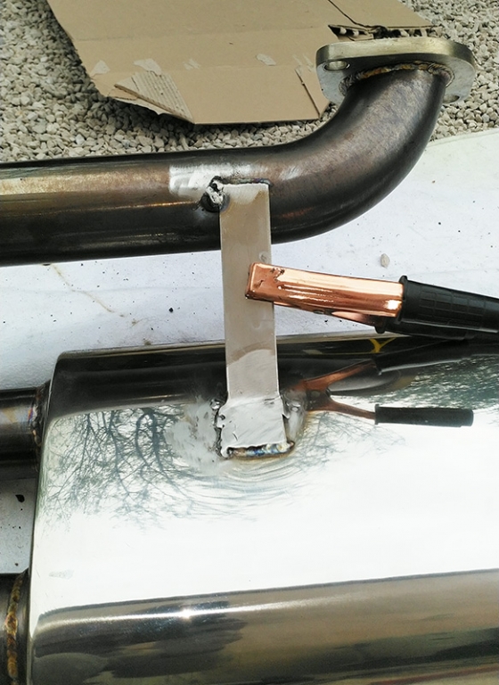

J'ai profité du confinement pour monter enfin la 2eme sourdine.
J'en ai profité pour renforcer les soudures de la patte qui relie la marmite au coude qui s’était dessouder sur le Cobalt de Lachutaie.
