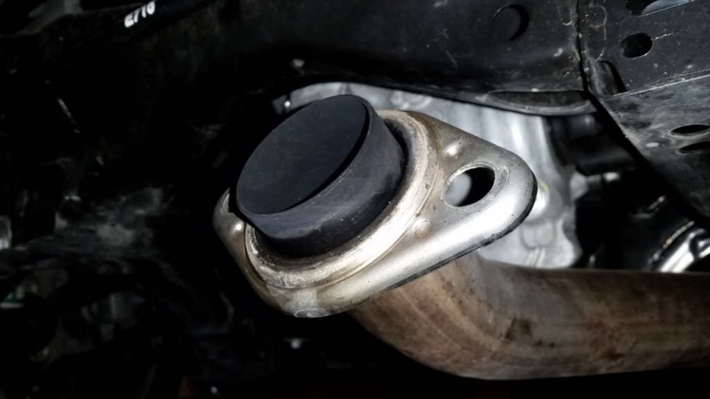

Bon, ça y est, j’ai craqué pour un BBR.
Pour ceux qui en ont installé un, pouvez-vous me dire comment vous avez relié la ligne intermédiaire et le silencieux ?
Je m’explique :
La ligne intermédiaire se termine par ce que j’appellerais un bourrelet. La connexion du silencieux d’origine, est évasée. Donc, ça s’imbriquait normalement. Par contre, le BBR a une connexion plate. Ils ont fourni un joint qu’il n’est même pas possible d’installer :etonne:
Merci pour votre retour d’expérience
Je m’explique :
Tiens si ça peut aider
Mais apparemment rien de sorcier

On dirait qu'ils ont enlevé le bourrelet ! ça tient bien et je ne sais pas comment ils ont fait.
Ils ont mis le joint je pense donc on voit plus le Bourlet

Message Publié : Mer 1 Juil 2020, 16:19
Message(s) : 8991
Il y a aucune modif à faire.
Tu poses le joint fournit,il donne avec deux rondelles à intercaler entre les deux brides.
Tu sers un peu.......tu ressentres le tout et tu bloques......rien de bien compliqué :D

Je pense que tu dois enlever le joint d'origine qui est sur l'intermédiaire. Puis installer le joint fourni

LucVdB a écrit :
Relis mon post ...
Le côté intermédiaire ressemble bien à ça ?
Message Publié : Mer 1 Juil 2020, 19:38
Message(s) : 8991
Il y a en faite pas mal de modèle :o
http://www.roadster.blog/2015/08/mx-5-r ... tions.html
