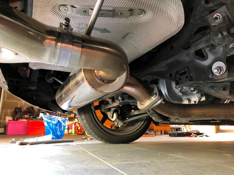

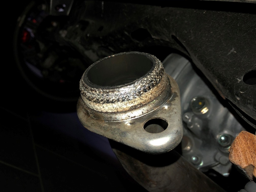

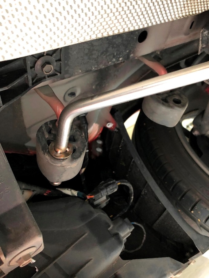

Bon, c’est réglé.
En fait, ce bourrelet, c’est un joint qu’on arrive à retirer avec un tournevis plat. Il a fallu que je mette un cric et soulever la voiture et être plus à l’aise.
Le plus dur, c’est d’enlever l’ancien pot. Les caoutchoucs qui le retiennent sont difficiles à faire glisser.
Le son est superbe et correspond à ce que j’attendais.
Ça me fait penser aux changements que je faisais sur mes motos pour avertir les automobilistes de mon arrivé.
Lors d’une accélération il donne un ton très sportif et en vitesse stabilisée, c’est très calme.
On verra ce que ça donne avec le temps. :faim:

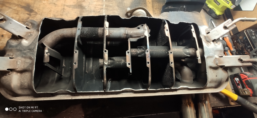

Pour ceux que ca interesse j'ai ouvert le silencieux OEM pour une éventuelle modification,reste à savoir comment je vais m'y prendre,surtout que je dois le transformer en double sortie droite/gauche.
Par contre j'ai été très surpris de ne pas y trouver de laine de roche :etonne:
Merci Stan69 pour cette photo les tripes à l'air. :bien:
Il m'a l'air super bien fait, sans laine de roche en effet, des tubes de bon diamètre pour un petit moteur et avec de grandes chambres. Lorsque j'avais réfléchit, il y a longtemps, à modifier un échappement, les préparateurs moteur que je fréquentais à l'époque faisaient comme ça. Ça me conforte dans le fait qu'il ne faut pas changer de silencieux (sauf pour un truc hyper bien fait) car ils ont dû bien réfléchir pour l'accorder au moteur.

Après des essais ils ont certainement retiré la laine de roche qui étouffée trop le bruit, vu le système et le nombre de compartiments cela atténue déjà pas mal.

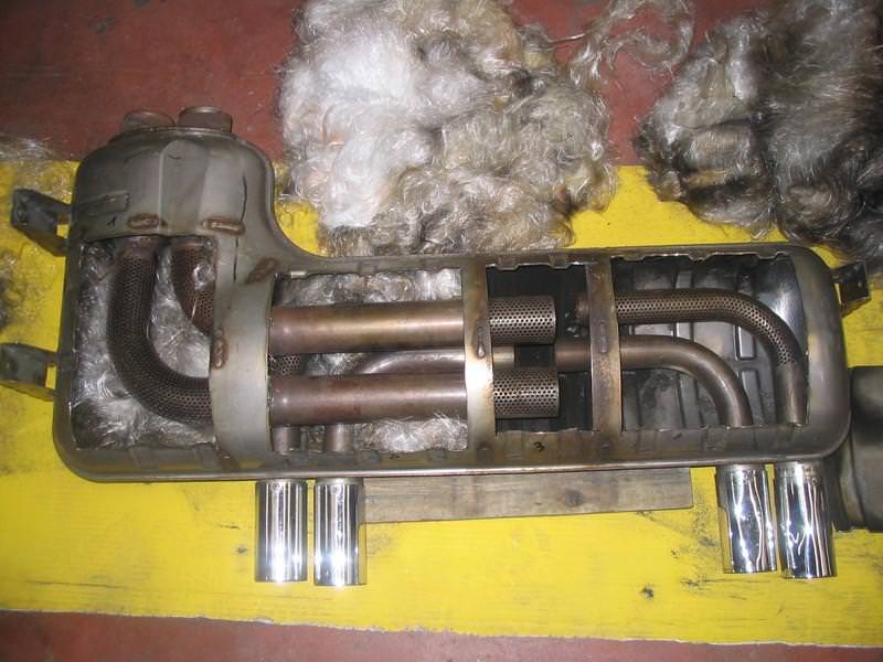

C'est normal , il n'y en a jamais dans ce type de silencieux, on appelle cela un silencieux à chicanes alors que les adaptables sont des silencieux à absorption donc avec juste un ou des tube(s) percé(s), on appelle ça une mitraillette et de la laine de roche autour.
Message Publié : Dim 5 Juil 2020, 18:32
Message(s) : 8991
Pourtant certain à chicane en sont équipé.
Ça doit dépendre des constructeurs.
Message Publié : Dim 5 Juil 2020, 19:13
C'est juste que celui que tu montres utilise les deux principes dans le même produit ;)
