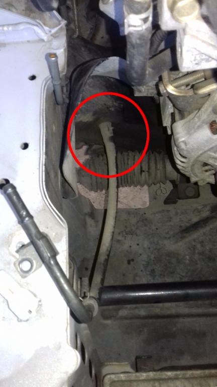

nb16 a écrit :
le 1 est un petit bout de tuyau métallique qui se termine par une durite qui elle même fini dans le berceau
le 3 retourne au réservoir
donc tu peux :
- supprimer totalement le 1, métal et durite
ok pour le 1,demontage demain apres midi!!
Pour le 3 je vais voir, éventuellement monter un reniflard.

donc j'ai voulu démonter ma durite N1.
Puis-je simplement enlever la durite et son collier et m’arrêter là ou alors je peu la démonter encore plus loin ??
Es ce que je peu la boucher au niveau du berceau ??
a+

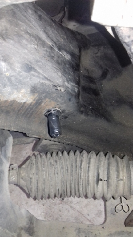

alors j'ai démonté la sortie 1 sur le berceau (purge canister)
Pour la 3 je met un petit reniflard directement dessus, au moins elle ne sera pas entierement bouchée.
Et ce sera plus jolie.
Je poste les photos des que j'ai monté le reniflard.
Merci pour votre aide

voila la 1 n'est plus!!! :non: :non:
le petit truc en plastique est recouvert de chatterton.
a+
