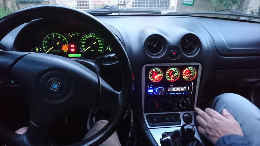

voila mon montage.

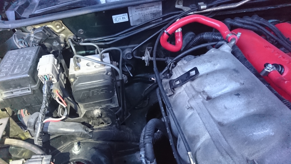

Pour passer les cables de sondes dans l'habitacle, je suis passer par les trous de tuyaux de clim car je n'ai pas de clim donc facile. voir trouver le tournevis qui dépasse à coté du bloc ABS. C'est une m***e a percer à la bonne taille le cache en plastique...
Les cables des sondes ressortent juste derrière la boite à gant et je les ai zippé à différentes tresses de cables jusqu'aux manos. :aie:

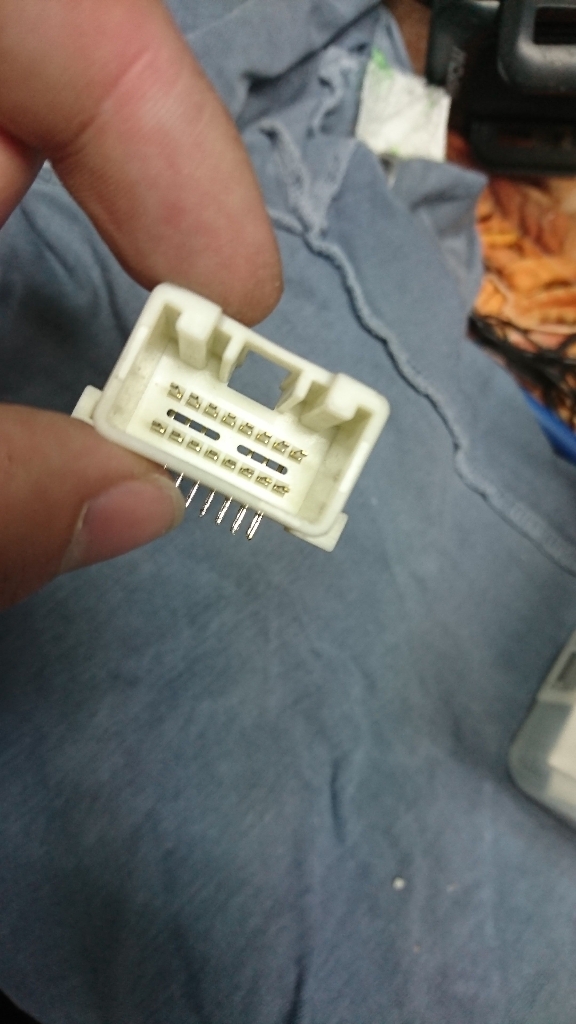

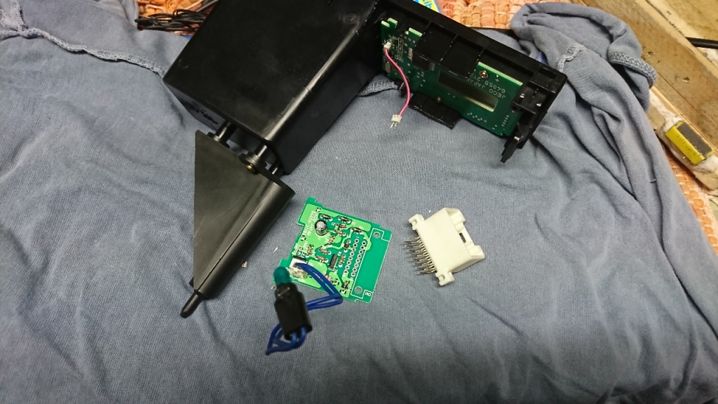

Sinon n'étant pas fan de couper le cablage de la voiture :ttt: , j'ai racheté une horloge, récupéré le connecteur, soudé les cables d'alim des manos sur le connecteur pour récupérer le +12V, +12V après contact, et le rétro-éclairage du tableau de bord et la masse.
J'ai mis quelques points de colle pour fixer les manos au support.
Résultat final ca donne ca :love2:
Je suis très content :woo:
