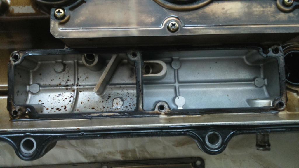

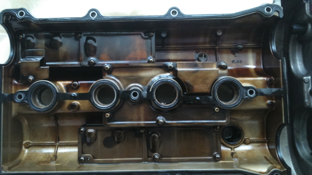

Je viens de démonter le cache culbu, le côté admission est certes plus noir et huileux que le côté échappement, mais ça me semble insuffisant pour provoquer toute cette fumée...
Mais bon j'ai quand même nettoyé comme je pouvais :tantpis:
Voilà les photos avant nettoyage :
Image\
Côté échappement
Image\
Côté admission
Image\

Ca montre qu'il y a plus d'huile qui est aspirée de ce coté, est ce que le ressort de la soupape est devenu trop faible? Alors que l'autre coté est propre. Et c'est bien cette huile que j'ai retrouvé en bas des pipes d'admission et à l'entrée de la culasse.

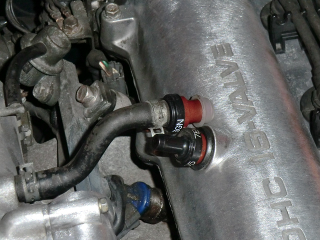

Tous mes travaux n'ont rien changé, ça fume toujours autant au démarrage le lendemain. J'ai alors débranché la soupape PCV du couvre culasse et il n'y a plus de problème, à peine une ou deux taches d'huile à l'intérieur du capot, mais démarrage normal, sans inquiéter les voisins.

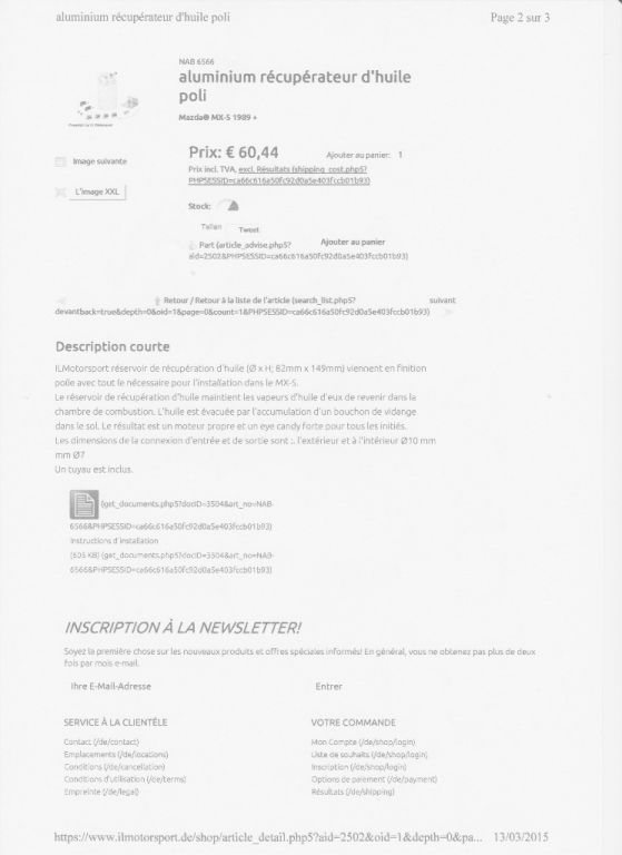

NOUVEAUTE (pour moi), cette référence de ILMotor : un décanteur récupérateur de vapeurs d'huile, pièce origine Mazda, 60 €, le problème est donc récurrent, Je vais comparer au prix de pièce standard de compresseur
https://www.ilmotorsport.de/shop/articl ... 3fccb01b93

Soupape PCV débranchée:

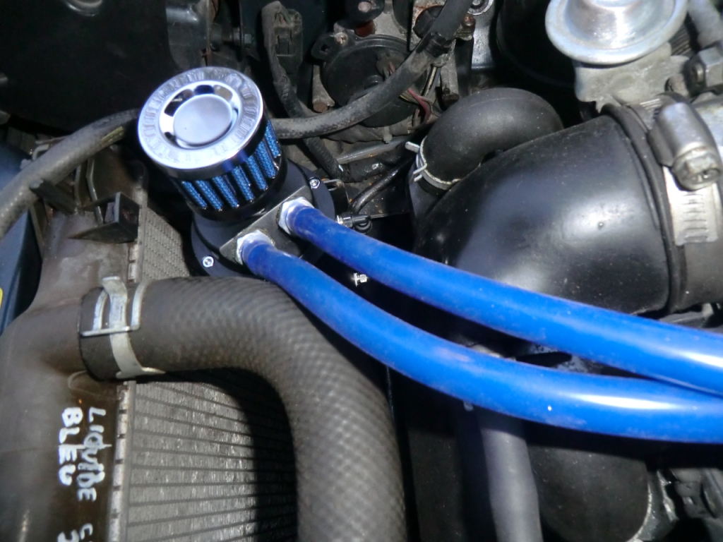

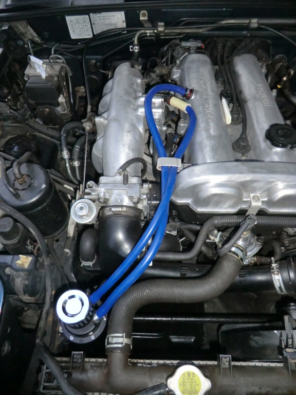

J'ai supprimé les fumées dans un premier temps en débranchant le tuyau comme sur la photo ci-dessus. Actuellement, j'ai ajouté le récupérateur d'huile vendu par ILmotor, avec le petit filtre à air qui shunte partiellement l'aspiration du couvre-culasse, et du coup ne récupére pas beaucoup d'huile. Mais pour le moment le moteur se porte bien.
