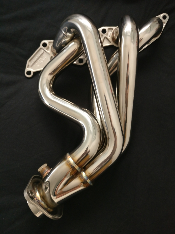

Message(s) : 680
Localisation : Montpellier
Après + de 3 mois d'attente (palettes du fournisseur bloqué en douanes aux USA) jai enfin reçu cette œuvre d'art :
La suite au prochain épisode :bien:
