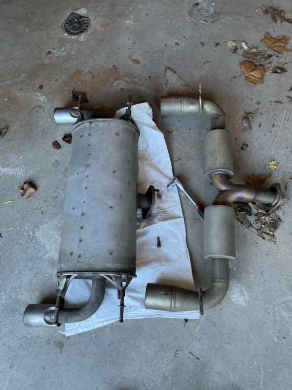

J'avais celui de droite sur ma NC, j'ai remis très rapidement celui d'origine car je trouvais qu'il bourdonnait très fort :ricane:
Je sais pas d'où il provient je pense que c'est un "fait-maison"
