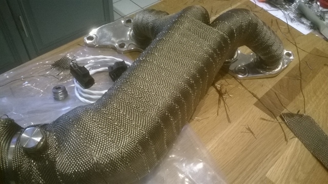

:hello: Bonjour
Première étape de faite ce matin. Après midi démontage et demain on remonte tout.
Je prend la solution avec la rallonge a placer derrière le deuxième cata.
Il pleut comme vache qui pisse, autant en profiter :oui:Image

Alors Guydo, pas simple de recouvrir ce machin, surtout dans la zone ou les tubes se séparent. Tu en as utilisé combien de mètres? C'est du titanium à ce que je vois ?

Je pense que je vais démonter mon collecteur et le momifier comme vous.
En effet, j'ai ouvert le capot l'autre jour en arrivant a la maison, une vraie fournaise la dedans ! 8-)
De plus cette opération améliore les perfs et l’écoulement des gaz.
Je vais commander la bande titanium.
Combien de mètres avez vous utilisé ?
Pour les colliers quel diamètre ?
Merci.
MX5 NCFL 1.8 - 01/2010 - BAR UltraRacing - Filtre air K&N - Collecteur ILM 4/1 momifié - BILSTEIN Kit B12 - 2 renforts châssis ILM -Durites avia ILM -Barres Stab RX8 (jaunes) - Cales de roues +15 DriftShop - Silencieux Cobalt - Pedalbox - Vanne EGR inhibée - Reprog BR (146,7)
Message Publié : Dim 1 Avr 2018, 19:42
C'est vrai JMA13 que lorsque j'ai monté mon collecteur avec cette bande titanium j'ai de suite constaté que le compartiment moteur était beaucoup moins chaud que d'origine (mon point d e repère c'est le fait ne ne pas pouvoir toucher la barre anti rapprochement alors qu'après c'est juste tiède). Mais je ne savais pas si c'était du au collecteur qui accélère les gaz, au cata qui chauffe plus ou à la bande. Là tu fais la preuve que c'est bien la bande.
J'en ai utilisé 11 mètres, j'ai acheté des colliers fins spéciaux en inox mais je les ai doublés par des colliers serflex classique à vis car ils ne me semblent pas assez serrés et vu la largeur de la bande, ils ne sont pas assez larges et la bande baille. Pour le diamètre je ne sais pas, j'ai puisé dans le seau de colliers de mon paternel. Guydo pourra surement te renseigner, il l'a devant les yeux ;)
Pour les perfs et l'écoulement des gaz, même si l'on ne peut pas le prouver c'est ce que je pense et c'est mieux pour l'environnement du collecteur, alternateur entre autre.
