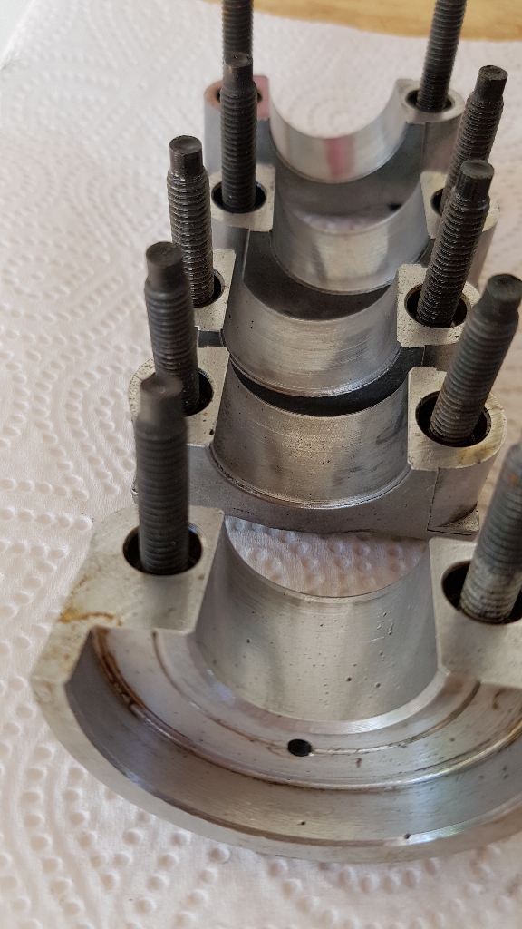

Faut surtout tous les contrôler avant remontage.
Message Publié : Lun 20 Mai 2019, 16:21
Message(s) : 7691
Tester quoi?
Message Publié : Lun 20 Mai 2019, 19:00
Message(s) : 6982
Les deux 1ers démontés semblaient ok mais c’est pas pour autant qu’ils sont tous comme cela.
Si il y a eu un déplacement de matière faut vérifier que le jeu fonctionnel est encore ok sinon ça va pas mettre longtemps à gripper.

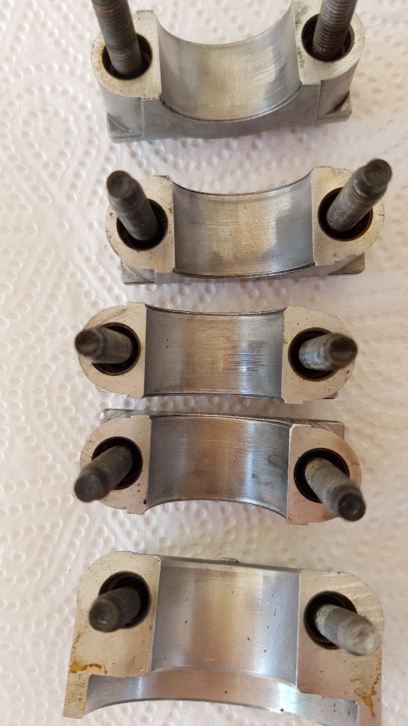

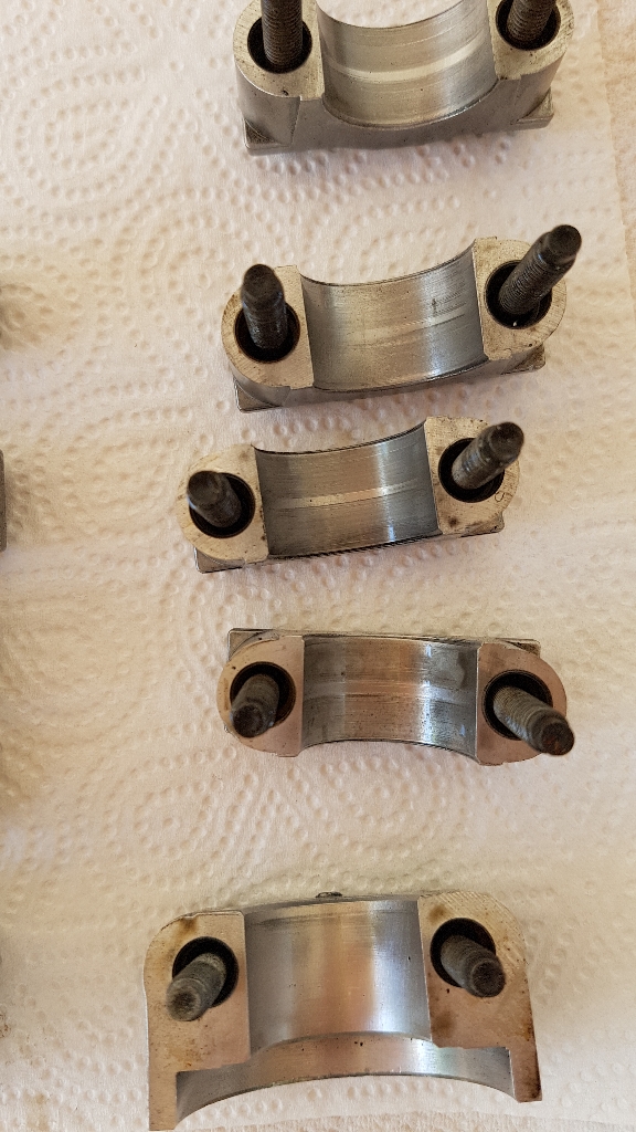

Bon mon rectif n'a regardé que les paliers 2 et 4 côté admi et échappement et pour lui c'est ok.
Pat et Guillaume m'ont dit la même chose, c'est plutôt rassurant.
Le palier le plus touché est côté admission (I1)

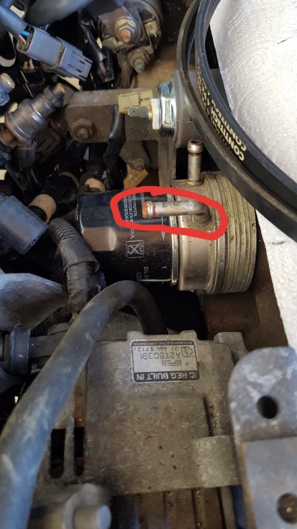

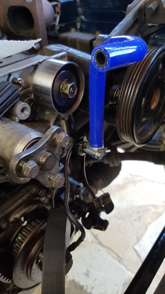

À tout hasard, quelqu'un saurait s'il s'agit bien de conduit d'eau?
(Première photo avec la durite que j'ai posé et sur la deuxième, entouré en rouge)
Merci ;)

Oui c'est du LDR.
Message Publié : Dim 26 Mai 2019, 19:22
Message(s) : 2689
Localisation : Bergerac
La deuxième c'est sur le filtre à huile, c'est pas pour monter un radiateur d'huile ?

C'est juste la modine, pour équilibrer la temp eau/huile ;)

Ok merci les gars! ;)
Car sur l'ancienne durite (celle ou j'ai posé la bleue sur la photo) il y avait marqué "carburant" mais ça sentait pas du tout l'essence donc bon... :D

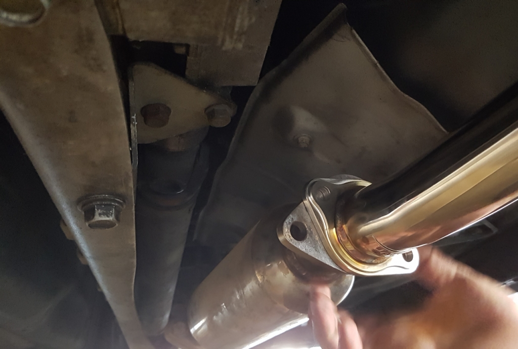

J'ai acheté un collecteur MaximWorks et apparemment la jonction est pas bonne au niveau du cata, je suis dég'!
A part ça, il fit parfaitement au niveau baie moteur, et la pièce est réussie, ça change de la daube d'origine :cyp: :vomi:
Pour info, le collecteur MW avec la bande thermique pèse 6Kg tout rond, l'ex 4-1 stock de NA8, environ 11Kg, un petit gain là aussi sympathique :jaime:
J'ai cette fois-ci profité de virer la vanne EGR, gain de place, de poids, évitement d'emmerdes, bref je valide!
Du coup, prise de mesures, deux petit points au feutre au niveau des trous du collecteur vers le décata et je vais reprendre la flange chez un soudeur, il va la décaler en changeant l'orientation de quelques degrés afin que ça fit parfaitement. Hors de question de toucher à celle du MW.

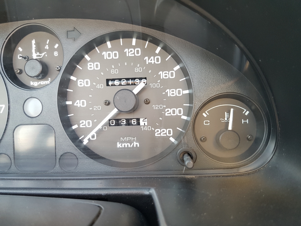

Maintenant, j'ai un flippe, enfin pas un truc de ouf mais lorsque j'ai vidangé le liquide de ref, j'ai suivi exactement la démarche du site (sauf que j'ai pas mis la totalité du liquide de ref (5L)) et après avoir fait le niveau au max dans le vase d'expansion avant de rouler (j'ai du mettre quasiment la totalité du bidon, soit 4,9l), ce n'est qu'après ma session roulage que j'ai vu que le niveau dans le bocal se positionner un peu en dessous du max (genre entre la moitié et le max), est-ce grave ou alors je flippe pour rien? :D
Et mon aiguille monte jusqu'ici, sous 30°c de température extérieure, je pense que c'est normal mais j'aimerai tout de même votre avis afin d'être sur :bien:
