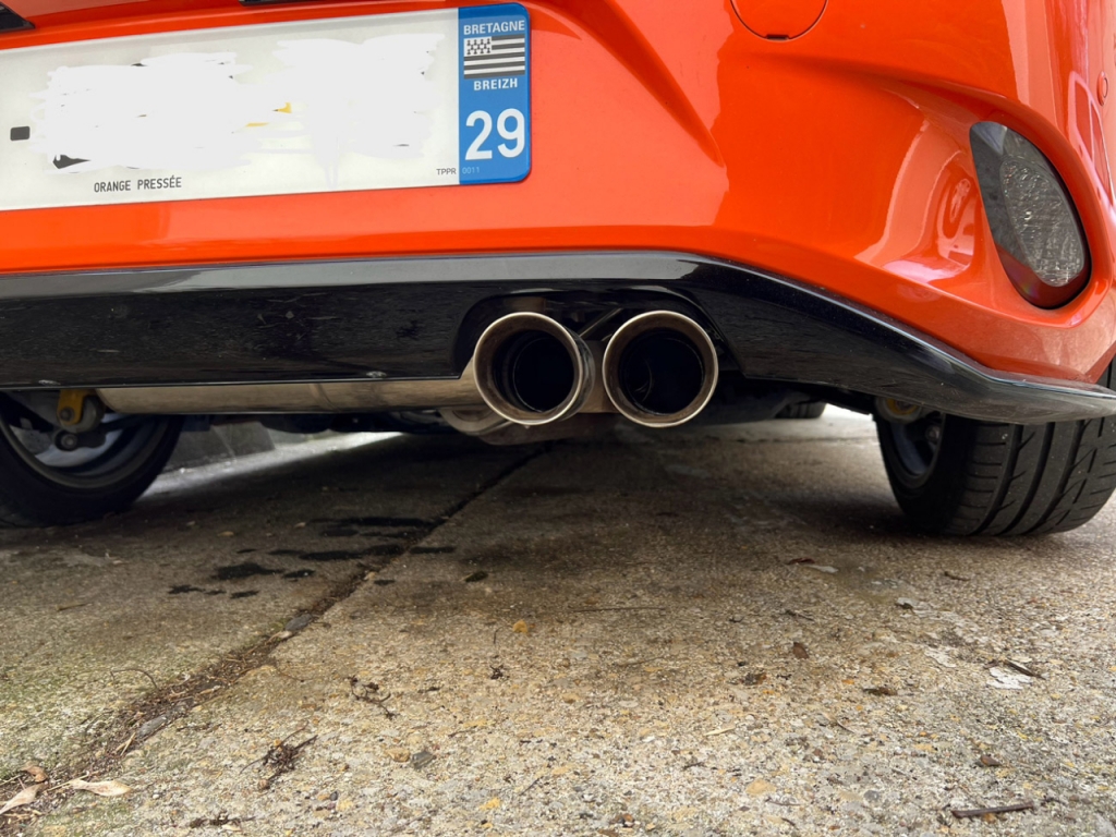

M@c a écrit :
Ah oui, effectivement.
Si Fox a corrigé les fixations du silencieux, faudrait peut-être tester avec les silent-blocs d'origine.
Bon j'ai fait un test mais avec les silent-blocs d'amazon au premier cran, c'est OK, fox a dû régler le problème. Je n'avais pas ceux d'origine sous la main, mais de souvenir le premier cran des silents blocs amazon est plus court.
Reste pour moi un problème de centrage de la sortie...
Si je n'arrive pas à régler le soucis en remettant les silent blocs d'origine je ferais un mail à Fox
M@c tu pourrais mesurer la largeur de la double sortie ? J'ai l'impression qu'il y a moins d'écart entre chaque sortie que sur la mienne, le pb vient peut être de là...
 Sujet du message : Re: [ND] Échappement FOX
Message Publié : Lun 11 Mars 2024, 20:26
Message(s) : 7426
A 1mm près, je mesure 144mm pour la largeur totale et un espace de presque 7mm entre les deux sorties.
J'ai aussi eu un peu de mal à le centrer correctement, j'ai joué un peu en serrant un peu plus fort une des deux vis des fixation et en forçant un peu sur la sortie au moment de la fixer sur le silencieux.
Avec les kilomètres, il me semble mieux centré qu'avant.
Mon ancien Cobalt n'était pas non plus parfaitement centré.
Fait quand même attention que ça ne touche pas la jupe arrière sur parechoc quand tu secoues les sorties, un contact avec l'échappement chaud pourrait vite marquer la peinture :sic:
Message Publié : Mar 12 Mars 2024, 10:18
Inscription : Mer 1 Mars 2023, 18:08
Message(s) : 111
Merci pour ta rapidité !
C'est bien ce qu'il me semblait, je suis à 152mm avec un espace de 11mm :non:
La précision allemande :D
