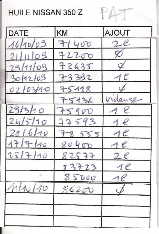

ça a été aussi le cas chez Nissan avec les 350 Z,moteur VQ35 DE (versions 280 ou 300 ch);le bulletin Nissan indiquait une consommation d'huile considérée comme normale jusqu'à 0,5 l/1000km.Pour un gros bloc de 3,5litres,ça peut paraitre faible;cependant le carter contient 4,7 litres et la pompe à huile déjauge au dessous de 2,5 litres= casse moteur....
J'avais fait mon check oil que je tenais scrupuleusement à jour;je n'ai jamais rien cassé:

pour les 350 Z,ce sont les segments qui sont en cause: quand on ouvre et qu'on fait la métrologie,c'est sans appel: des segments en chamallow.
