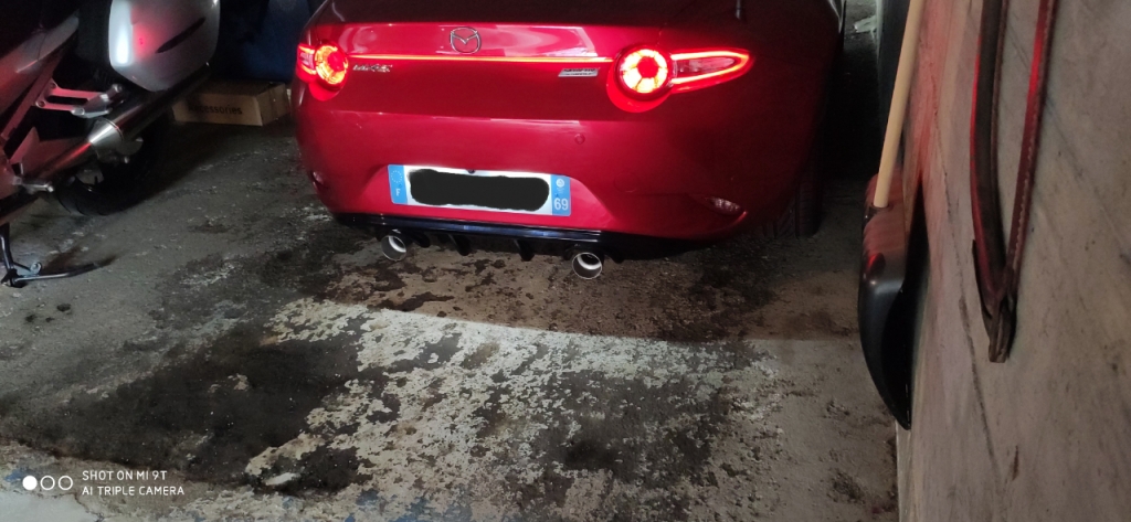

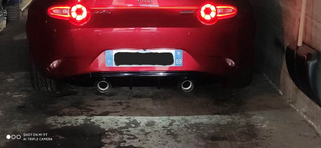

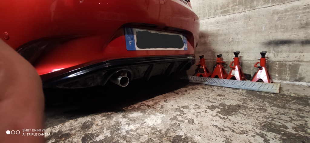

Est ce que vous trouvez que ça fait riquiqui ? J'ai pas encore poser l'autre côté,le tube fait 50mm d'intérieur.
J'ai bien pris des sorties à souder en 76mm,mais inox de mauvaise qualité ,du coups je pense pas les monter.
Je pourrais refaire une photo avec les deux sortie pour mieux ce rendre compte,mais pas avant ce week-end.

Effectivement , riquiqui
Je verrais plus une sortie biseautée qui remplirait l'orifice du diffuseur en dépassant un petit peu ( environ 1cm )

Oui en effet une sortie biseautée serait pas mal,mais avec une entrée de 50mm c'est pas facile à trouver et le prix des sorties me font halluciné :aie:

Idem trop petit, ça rend pas bien avec la taille plus bien grande des passages arrondis du diffuseur arrière. Vise au moins entre 76 et 90mm les sorties à mon avis!

Oui cela fait un peu petit.
De plus, avec des tubes en 50, je pense que tu vas ressentir une différence de peps négative côté moteur, j'ai peur qu'il te semble moins réactif.
De mémoire le ATH que j'ai eu est en 63mm et il était pourtant beaucoup moins bruyant que le BBR.
Niveau sonore, c'était grosso modo équivalent au HKS LP, qui lui est en 54.
Par contre la différence que je pouvais ressentir entre les 2 se faisait à l'accélérateur ou le ATH donnait l'impression d'avoir plus de peps et un accélérateur plus répondant.
Le diamètre plus élevé favorise l'évacuation des gaz. Avec un diamètre plus petit tu risques plutôt de freiner leur évacuation, donc "d'étouffer" le moteur(?).
Je suis pas du tout pro du truc mais de ce que j'ai lu et de mon expérience il faudrait plutôt jouer sur le silencieux plutôt que sur le diamètre des tubes si tu veux abaisser le niveau sonore.

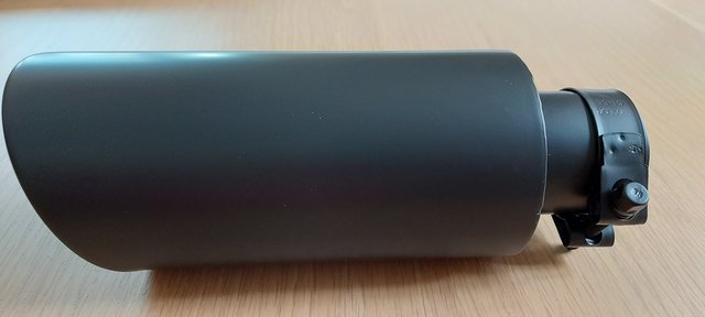

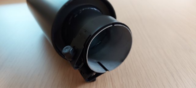

Hi, I saw your post, would you be interested in these tailpipes ?
I currently have these for sale in the UK.
These are brand new and professionally ceramic coated with Cerakote in Satin Black.
http://www.hi-speccoatings.co.uk/
The internal diameter of the inlet pipe is 51mm
Both come complete with a brand new Mikalor clamp also Ceramic coated in Satin Black.
The inlet is 51mm the outlet is 90mm and the total length is 24cm.
I think they would finish the look of your car.

Excuse moi Risingsun,je te réponds en français,mon anglais est médiocre :aie:
Merci pour ta proposition, mais 24cm c'est trop long,j'ai pas autan de place.
Je recherche plus une sortie courte à souder (en inox)

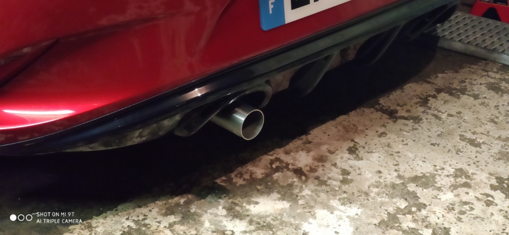

Bon ne trouvant pas de sortie de petite taille,je trouve que des longueur de 165mm et ayant très peu de place :aie:
J'ai dut mettre des manchons réducteur, c'est ce que j'avais fait sur le BBR aussi, ça fonctionne pas trop mal.
Voici le résultat,c'est du 80......pas encore finit donc pas put faire de teste sur route.
