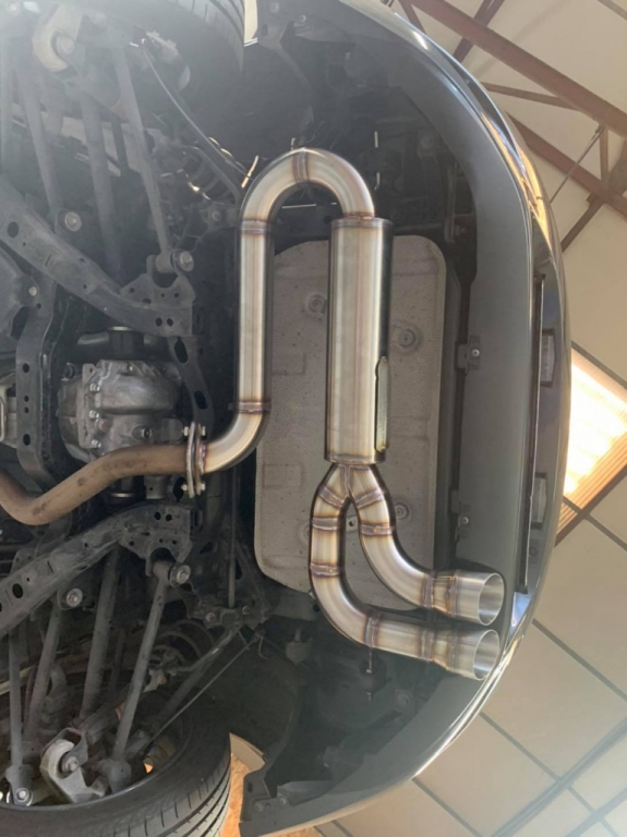

Bonsoir,
Voilà un petit moment que je lis ce topic sans jamais avoir posté :roll:
Je voulais de base changer le silencieux de ma mx (une ND 1.5) et me prendre un cobalt, mais voilà... Le Cobalt n'est pas tombé en réduction, et il est même tombé en rupture (pendant un long moment).
Au vu du prix des autres échappements, j'ai fait comme certain, je suis allé voir ce que proposer les artisans de mon secteur (dans les Vosges).
Ayant un collègue qui soude très bien, je lui ai demandé s'il n'avait pas dans ses connaissances une personne capable de faire de beaux silencieux, il m'a alors conseiller Pierre Inox Création
Viens alors le devis, et la surprise... Il était même moins cher que certains échappements en ligne. :D

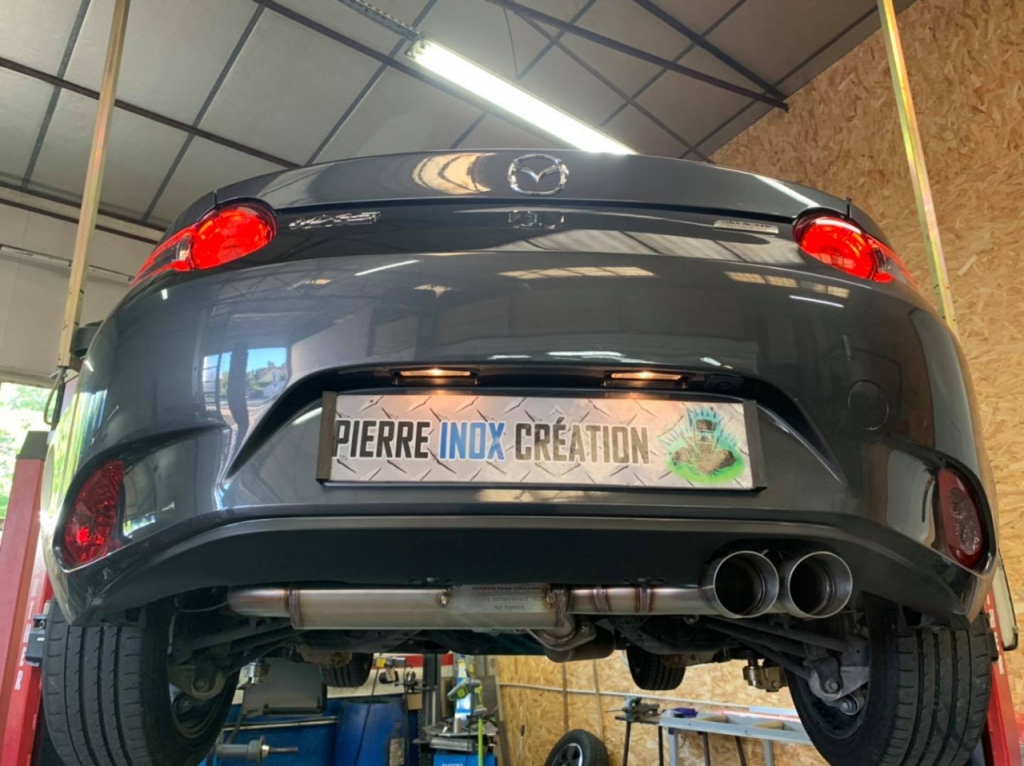

J'ai alors pris un rendez-vous, et voici le résultat.
J'ai pu la conduire en fin d'aprem/ début de soirée, le changement est exactement comme je le voulais, la sonorité est bien rauque à mi-régime, suffisamment silencieux en bas. Aucun regret :bien:
Au niveau de l’esthétique, j'ai souhaité garder une double sortie :love:
Bref, très heureux d'avoir fait confiance à cet artisan :oui:
Mx-5 ND 1.5 131ch

Message Publié : Mar 8 Sep 2020, 22:38
Message(s) : 16159
Il est esthétiquement superbe :bien:

Intéressant! :)
Et du coup, il sort à quel prix?
Pas d'effet de drone?

Lorsque j'ai roulé hier, je n'ai pas eu de bruit gênant. Mais il me faut plus de roulage pour donner un bon avis bien construit, j'organise ça ce week-end :bave:
J'ai payé 570€ tout est compris (la pose, le gardiennage de l'ancien échappement, un changement "au cas ou",...) j'ai trouvé ça honnête, surtout vue la prestation. :bien:

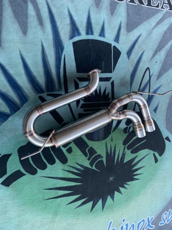

Pour être dans le métier (je suis contrôleur de soudure avec la méthode de ressuage, niveau PT2), je peux te dire que les soudures ont vraiment l'air très propres: tu peux féliciter ton artisan :bien:
(je crois que je vais aller faire un tour là bas tiens ;))

Un bon week-end de passer, et j'ai pu rouler pour me faire un avis plus "construit".
Je trouve le son magnifique :love: c'est grave sous les 4000, et ça deviens bien rageur vers les 4500 - 7500, il y a même des petits retours bien audible, un vrai kiff :bave:
J'ai jamais eu l'occase d'entendre un silencieux Racing Beat, mais je ne regrette vraiment pas d'être passé par cet artisan :P
Il y a quand même un bruit "plus grave" entre 3100 et 3300 tr/min, mais pas de vibration et pas de gène de mon côté (même après 3-4h de route de montagne)
J'apporte une petite correction, j'ai payé 540€ et non 570 comme dit plus haut :cyp:
Oui, il a vraiment un bon coup de patte et ton avis va dans ce sens, je suis très content du travail effectué. Et il l'a vu sur mon visage :D
Reste plus qu'a le roder :ricane:
Tu peu retrouver plus de photo de mon échappement et de ses soudures sur sa page facebook (je ne voulais pas spam le topic) :cubitus:

je travail aussi dans dans la mécano soudure. La personne qui a réalisé cet échappement réalise de superbes soudures. Souder au TIG sur du tube c'est un art.
