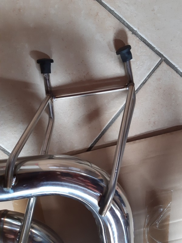

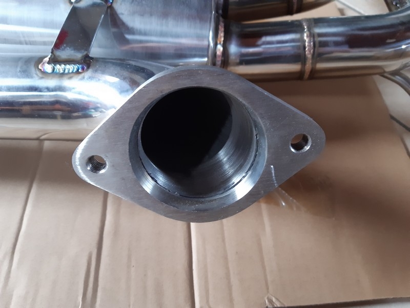

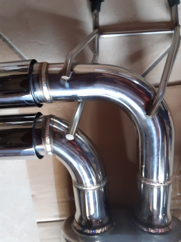

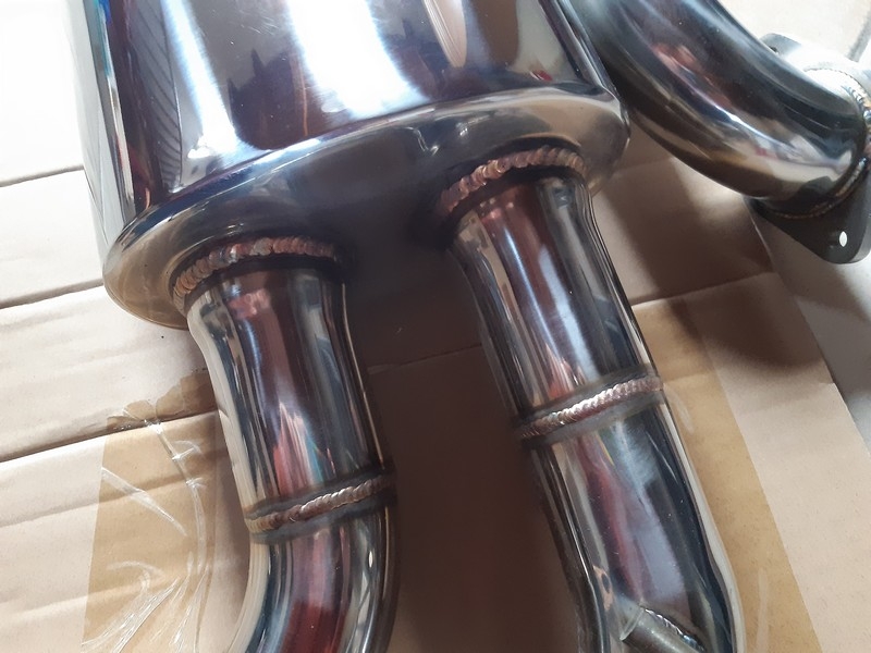

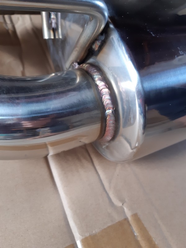

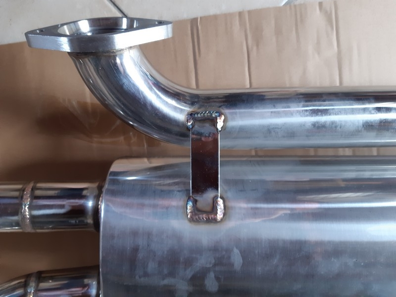

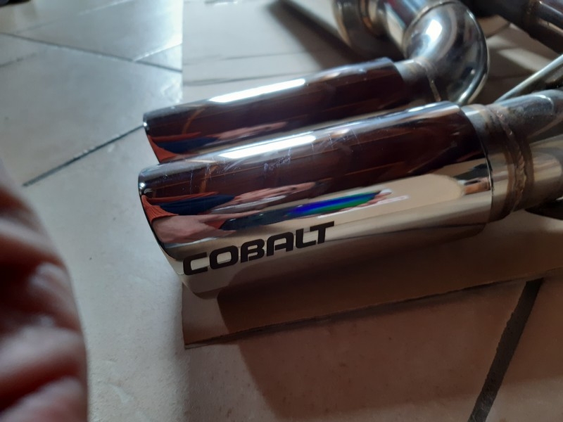

Reçu.

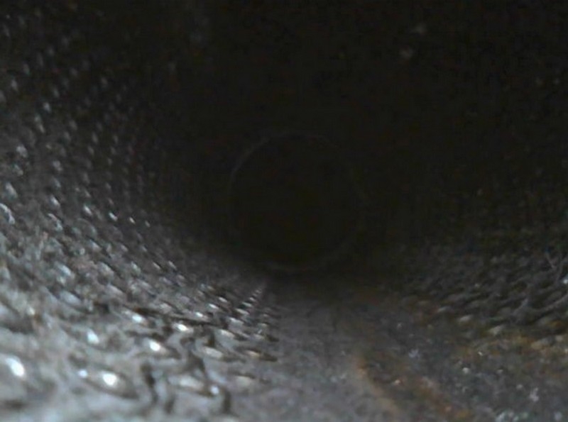

Un silencieux pèse 10kg (pesé au pèse personne, donc pas super précis).
Vu le prix la qualité est quand même plutôt pas mal. Vu le prix ils doivent certainement sous traiter en chine, car à mon avis c'est impossible d'avoir ce tarif de fabrication en Europe ou aux USA.

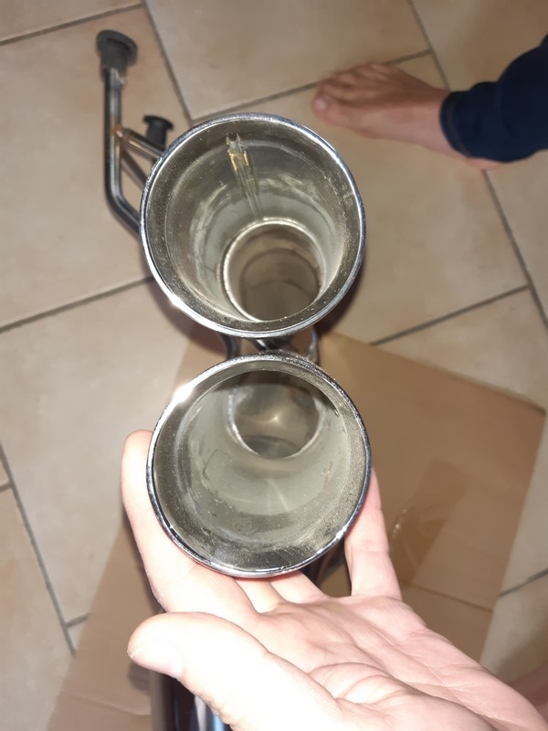

Avec une petite caméra endoscope, j'ai regardé dedans, je confirme que c'est simplement un système à absorption avec laine de roche surement.

Toi aussi, tu as eu une des pattes de fixation qui avait déchiré le carton... :(
Clairement, un défaut d'emballage.
A priori sans conséquences fâcheuses.

Reçu. Montage le 19. J ai loué un pont pour en profiter pour vérifier le dessous de la voiture et éventuellement traiter les traces de rouille. Je confirme une patte qui sort du carton. Ça provient du fait que le pot est pas assez calé dans le carton.
