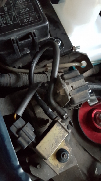

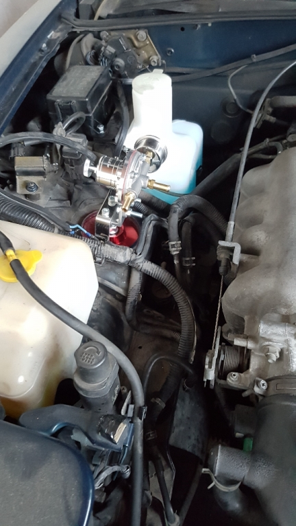

Bon bah j'ai du effectuer le shunt du canister motivé par:
- Manque de place pour placer proprement mon AFPR avec une marge
- Un peu de clair dans cette baie moteur
- Because WeightReduction! :D
J'ai du coup suivi le tuto d'un anglophone pour le faire :bien:
J'ai dans la foulée tourné le support du solénoïde pour gagner un peu de place.
Le shunt est-il bien réalisé?
Est-ce qu'il faut relier les deux durites comme j'ai fait sur la deuxième photo au niveau du support du solénoïde?
En laissant le solénoïde connecté, on est d'accord que je n'aurais pas de voyant moteur? (NA 1.8 de 1996)

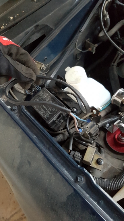

Est une question qui n'a pas de rapport avec ça mais à quoi corresponde ces fils?
J'ai un anti-démarrage que je vais surement virer pour faire de la place et ils ont peut-être un rapport avec ça mais pas sur...

si tu veux gagner encore de la place (et du poids :lol: ) enlève aussi le solénoïde et son support :oui:
comme je l'ai indiqué dans un post, 3ème en remontant à partir du tiens, l'ajout de résistance(s) dans la prise évite le voyant au tdb :bien:
