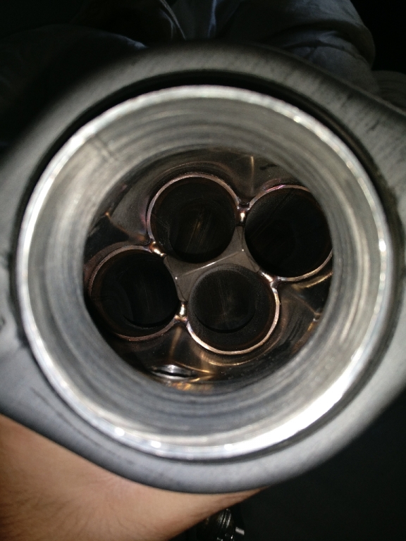

Pourrais-tu faire une photo de la sortie pour voir comment se rejoignent les 4 tubes ?

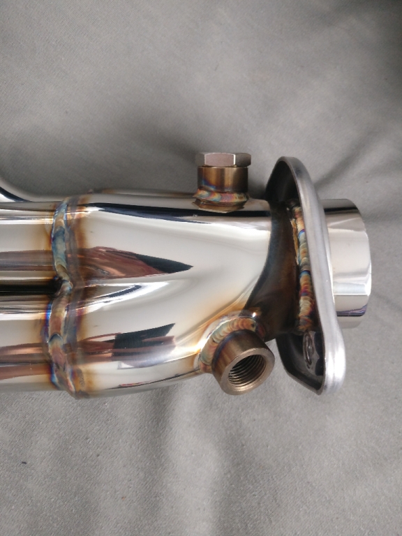

les primaires sont gros et il n'as qu'un seul emplacement de lambda . a voir ce que ça donne sur le 1800cc mais c'est celui de la mx5 supercup donc il n'as plus rien a prouver a mon avis . bel achat

En effet c'est le racing beat, je mettrai d'autres photo mais en tout cas l'ensemble paraît vraiment bien pensé. Et il Ya 2 trous pour la lambda, je suppose que c'est pour une question d'accessibilité, on la met là on elle est le plus accessible et on obture le deuxième trou.

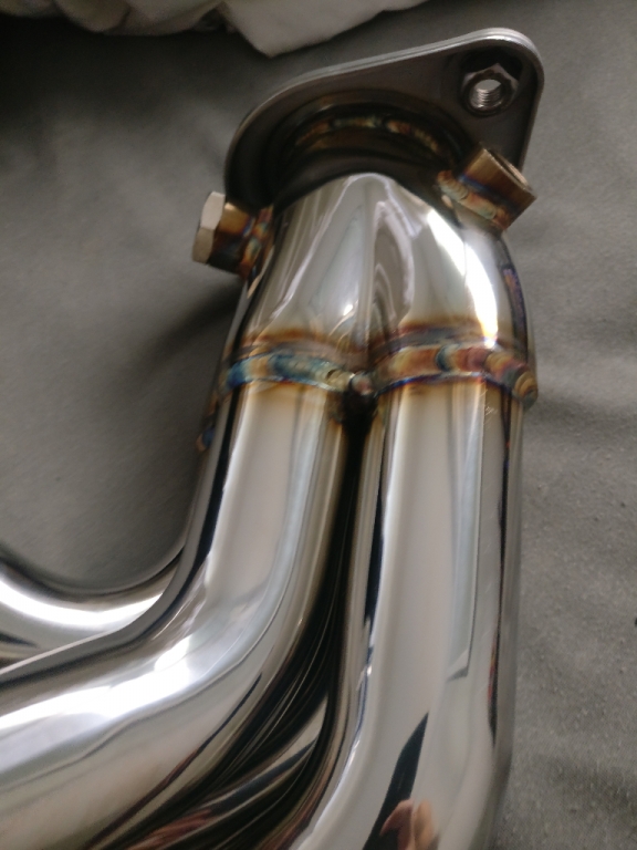

Comme promis, quelques photos du "nœud" du collecteur.
 Sujet du message : Re: [NC] Questions collecteur
Message Publié : Ven 2 Juin 2017, 22:44
Message(s) : 8645
Localisation : Rouen
Merci beaucoup :jap:

fichtre c'est beau !

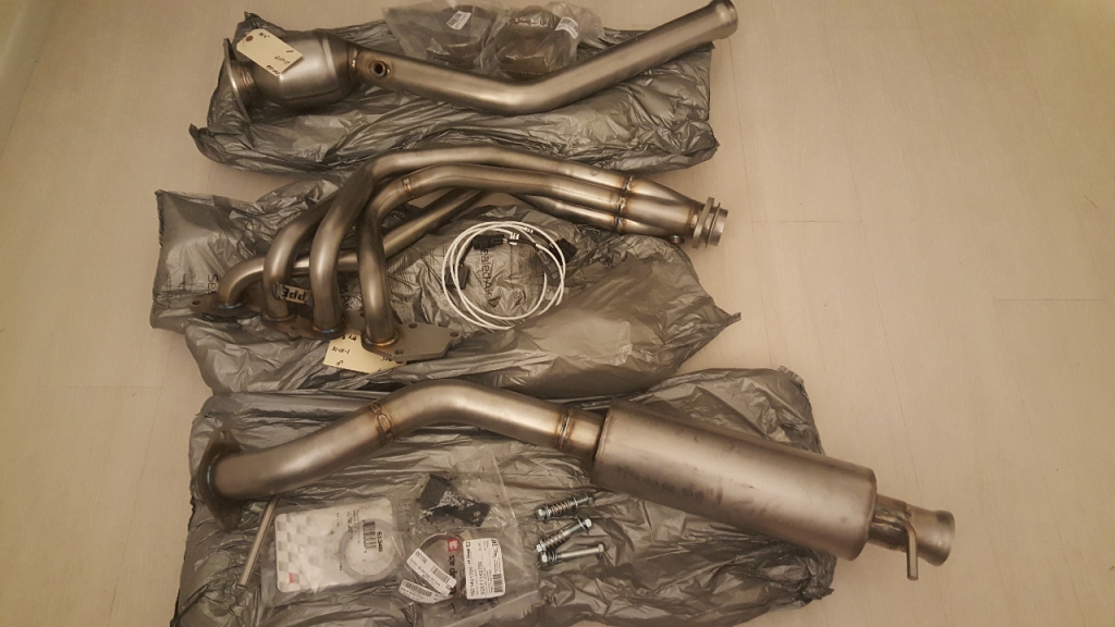

Hello,
petit déterrage, même si je sais que Aria a eu et posé collecteur depuis mais je renseigne pour les éventuels futurs acquéreur de collecteur PPE, j'ai eu le mien au bout de 14 jours sur Gomiata:
Prix de l'ensemble PPE 1262€ (avec les frais de port indiqué sur le site) + 101€ de frais de port supp pour la France + 224€ de frais de douane.

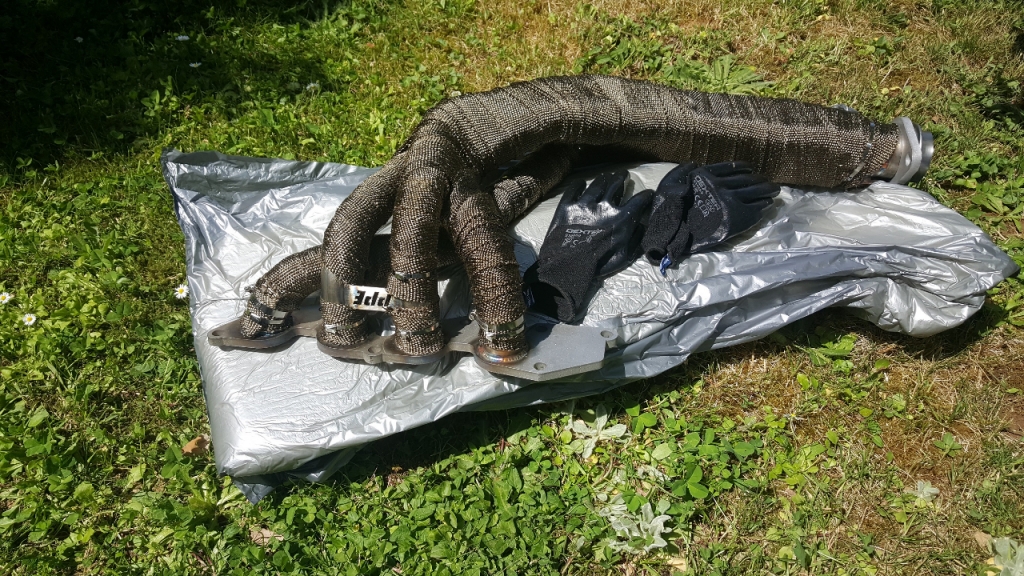

voici ce que l'on reçoit:
Après un saucisonage (home made ...pas évident) au soleil pour sécher les bandes.

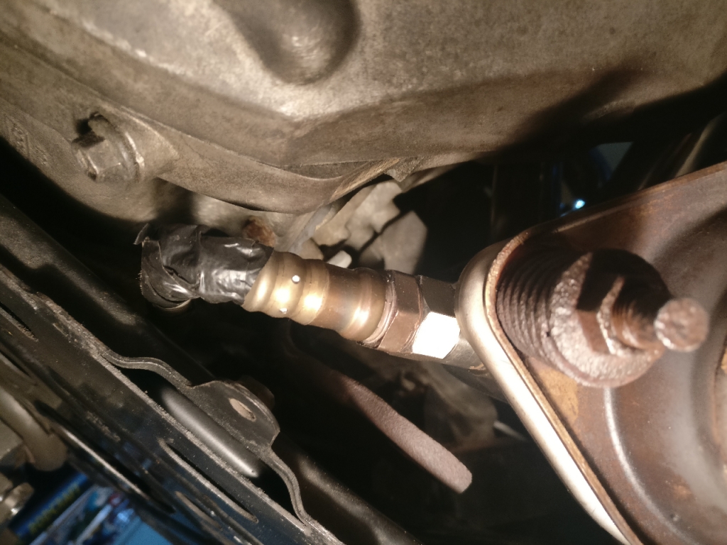

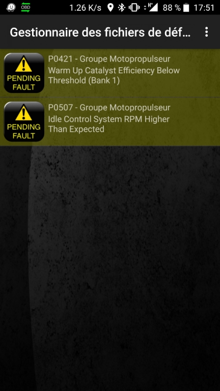

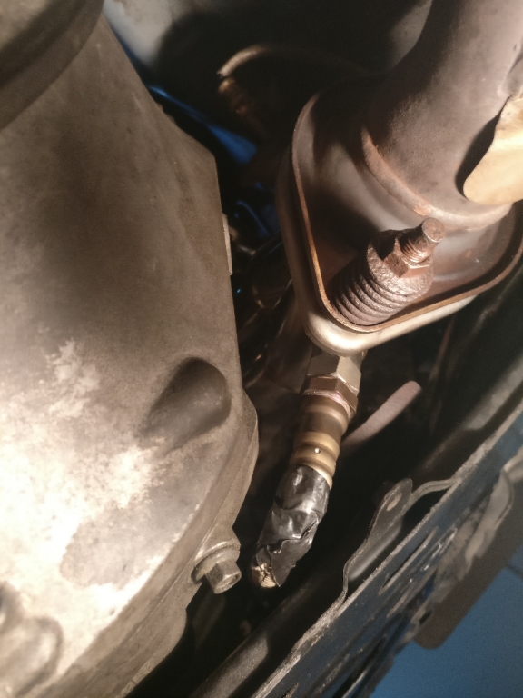

Depuis que j'ai le collecteur monté avec un cellfix droit pour ma deuxième lambda j'ai des voyants moteurs qui viennent par intermittence, en ce moment c'est ceux là :
Du coup je pense que mon cellfix fait pas bien son boulot, je voudrais donc en essayer un autre à la limite en prendre un coudé et visser celui que j'ai déjà au bout. Vous avez pris quoi comme cellfix vous ? Évidemment si je pouvais éviter de mettre 40€ dans un bout de tuyau ça m'arrangerait aha.
Voici une photo de mon montage :
