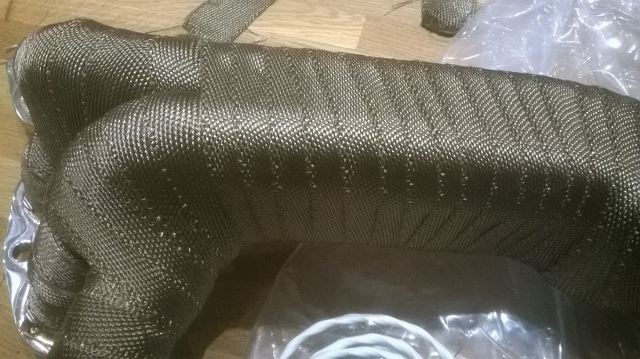

C'est vrai que tu as utilisé 3 m de plus que moi mais tu as fais séparément , par deux et par quatre pour finir. Là ça ne va pas chauffer ton compartiment moteur ;)
Il ne te reste plus qu'à le poser.............ça c'est facile, la dépose du cata est plus problématique :x Bon courage :beer:

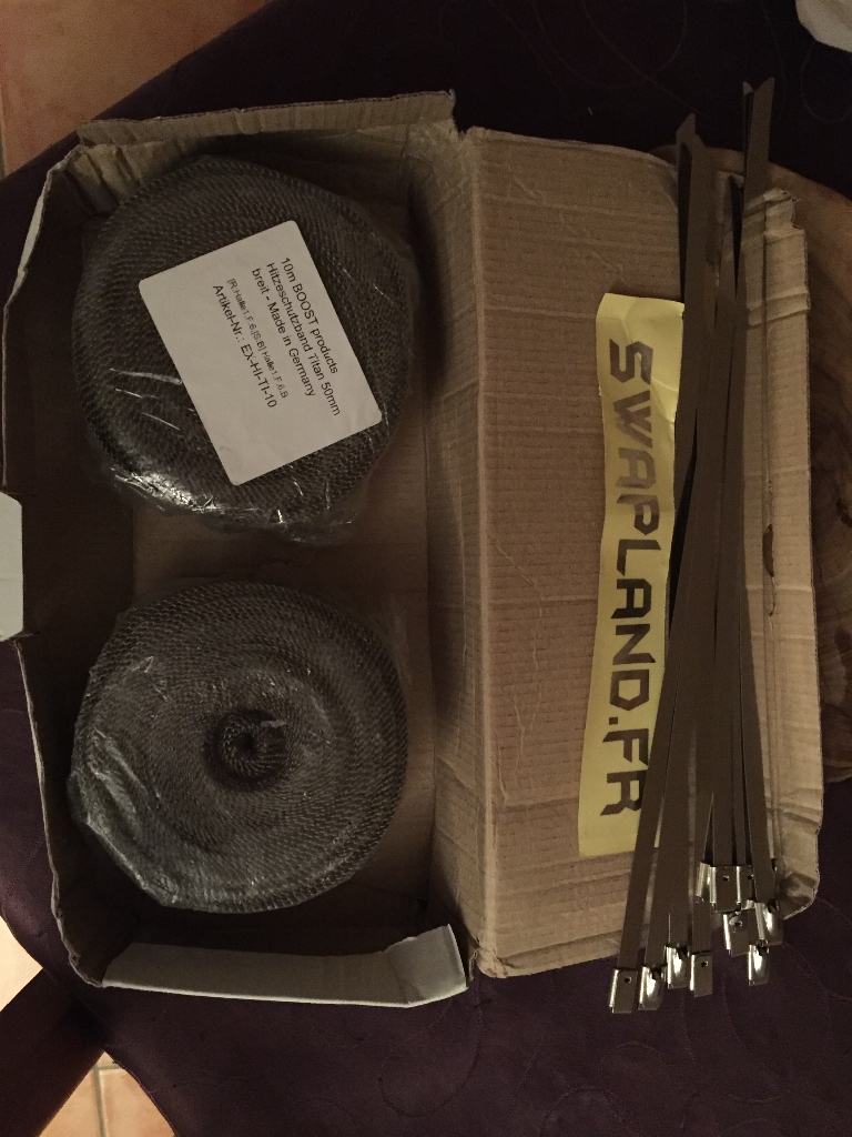

Oui je sais, ca progresse lentement, mais ça progresse.
Commandé le 1er avril chez Swapland, reçu aujourd'hui, et bientôt posé sur le collecteur PPE.

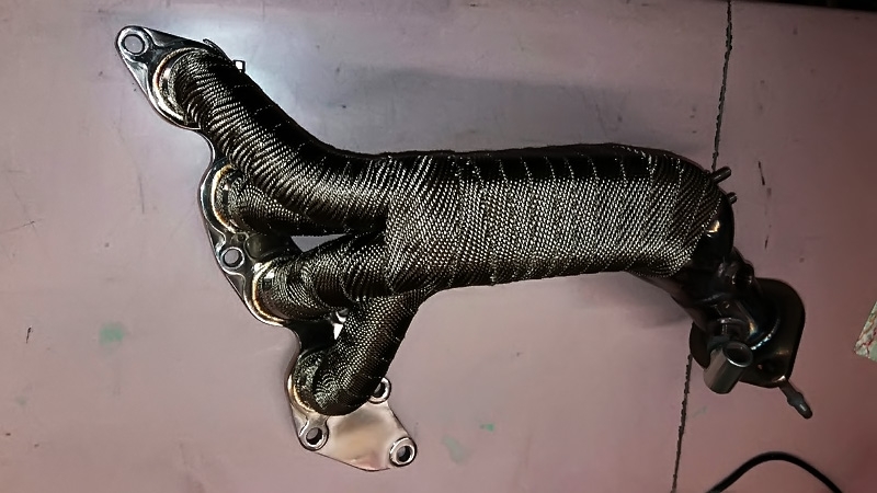

Aujourd’hui j'ai donc redemonté le mien.
Bonne idée guydo d'avoir opéré comme ça.

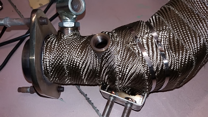

Parce que je me suis fait ch... pour enrouler chaque tube séparément !
Je viens de finir le saucissonnage. Pas évident avec ce collecteur ou les tubes sont si serré.
Arrivé a la fin bande trop courte pour couvrir la dernière tubulure :x . J' ai réussi a faire une rallonge en faisant chevaucher2 morceaux.
Pour les colliers, sur les conseils de lachutaie j'ai utilisé des cerflex inox.
Ils sont plus large et serre bien.
Il faut mettre des gants pour la poser et bien se couvrir le corps sinon grattouille assuré.

Pourtant j'ai commencé a main nu et en teeshirt et j'ai fini en sweat et avec les gants, ça me grattait de partout et pourtant c'est bien du titanium.
Comme il me restait de la bande j'ai tout recouvert.
Et c'est en place.

La solution pour ceux qui ne l'ont pas encore fait, on la trouve sur internet, je pensais que tu l'avais vu. Il faut faire les trois sorties les plus longues une par une en commençant par le bas et en finissant côté moteur. Puis ensuite tu fais en partant du côté échappement (là où tu as tes sondes) et tu remontes en couvrant l'ensemble des 4 tubes puis tu finis sans couper la bande par le dernier tube que tu n'as pas fait. La difficulté dans le cas de l'ILM 4-1 c'est qu'il te reste des parties non recouvertes car les tubes sont trop proches pour passer la bande, il faut donc jouer des coudes et faire à la fin deux tubes ensemble avant de finir par le dernier tube.

C'est ce que j'ai fait, mais je suis parti en bas juste avant les sondes, au début je ne comptais pas recouvrir la partie ou il y a les filetages pour sonde. Je l'ai donc fait a la fin.

C'est vrai qu'entre les deux sondes et la platine de fixation inférieure, ça fait beaucoup de complications, je ne me suis aussi posé la question de le faire ou pas. Surtout que l'on ne maitrise pas forcément la longueur de bande nécessaire..... ;)
