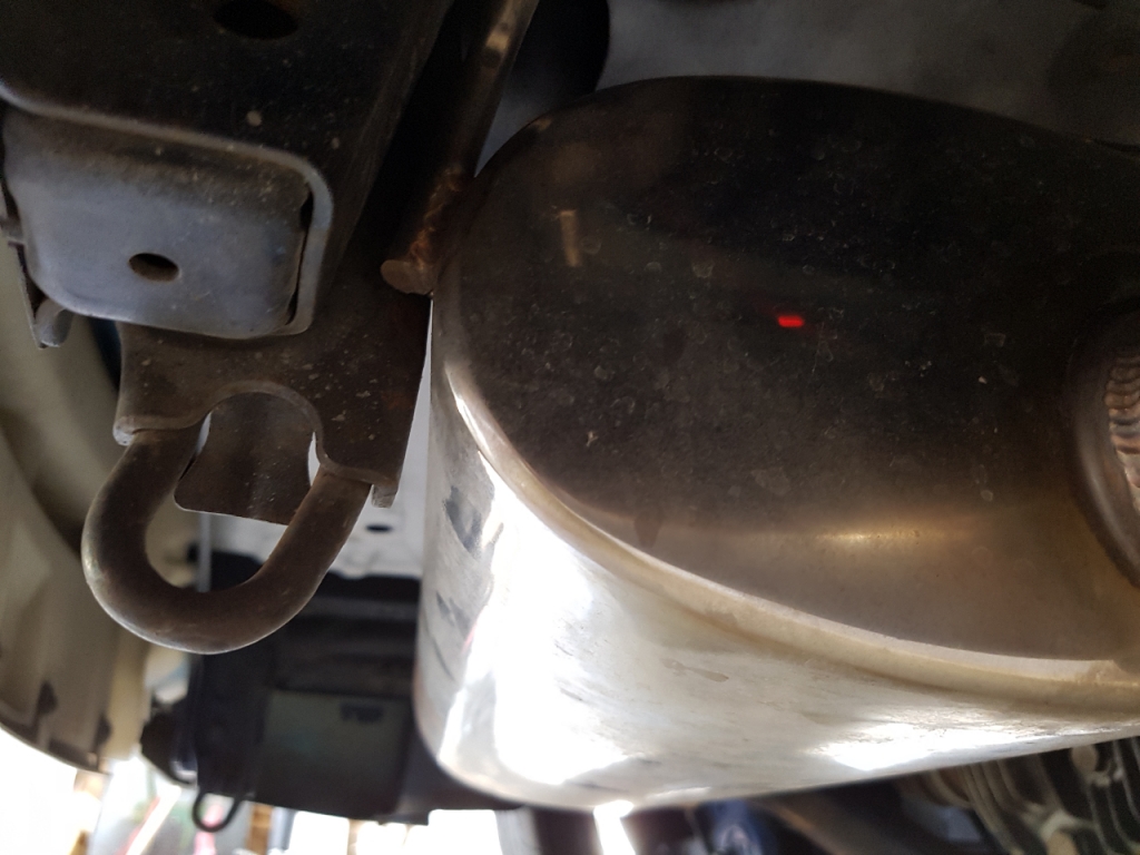

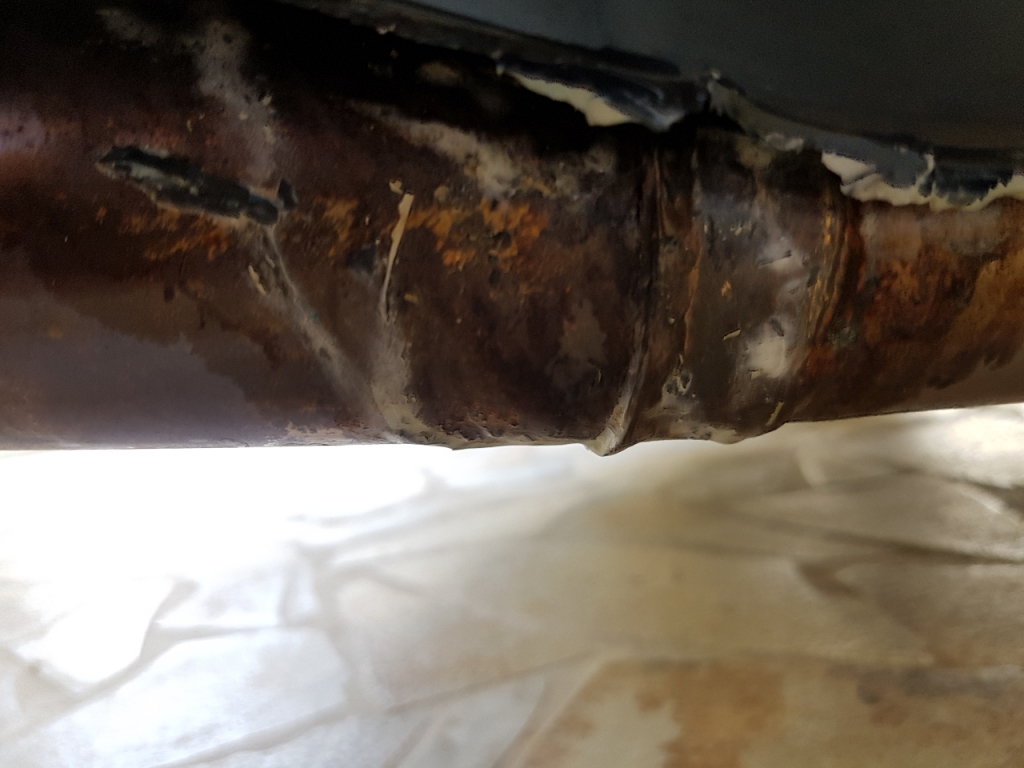

Message Publié : Mer 31 Juil 2019, 20:30

Photos de l'échappement :aie:
Et une autre de l'échappement avec des morceaux de plastiques du PC tatoué :lol: :aie:
Qu'est-ce que je pourrais faire pour éviter le contact de l'échappement contre le pc?
Message Publié : Mer 31 Juil 2019, 20:45
Message(s) : 3646
retirer les crochets. :aie:
Ca depends des lignes j'en ai vu qui tapait contre le PPF , d'autre sur le renfort arrière inférieur ( si installé).
Message Publié : Mer 31 Juil 2019, 21:07

Si tu parles du renfort au milieu, je crois pas qu'elle touche à ce niveau là. La ligne semble juste "poussée" vers l'arrière, d'où le contact avec le PC Ar...
Du coup, si je retire ce foutu crochet, je peux résoudre ce problème une bonne fois pour toute et ainsi anéantir cette fichue vibration à 2800-3200Trs/min? :cyp:
Message Publié : Mer 31 Juil 2019, 22:17
Message(s) : 3646
Tu pourras identifier ta vibration.
Mais tu as certainement besoin de faire un ajustement de ligne ( reprise soudure)
Message Publié : Mer 31 Juil 2019, 22:41

En gros, si je retire uniquement le crochet, j'ai plus de soucis à ce niveau?! :D
En fait c'est juste ça, après niveau soudure, je vois pas trop... Faudrait faire reprendre une patte de fixation au niveau du silencieux ou alors, peut-être plus simple, changer légèrement l'orientation de l'embout d'échappement pour ne plus que ça frotte contre mon beau PC et ça serait ok? :D
