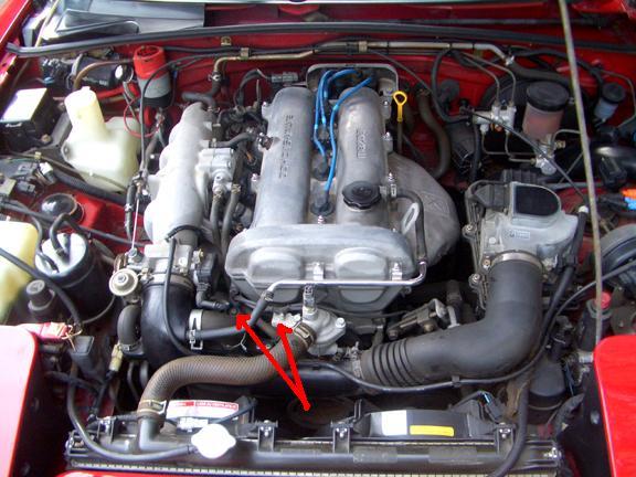

je suis en train de remonter le parechoc , j'ai les vis mais je ne sais où elles vont exatement car il y a plusieurs types. ( vis parechoc dans le compartiment moteur , vis au niveau des ailes et carter en plastic sous moteur) j'ai fait une demande dans l'onglet carrosserie...
sinon j'ai également besoin de photos pour remonter les vis au bout des fleches rouge sur la photo
Merci encore pour votre aide
