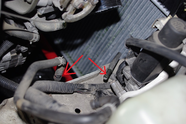

Bon moi aussi j'ai viré mon canister mais j'ai un doute, je fais quoi de ces deux durites ? :
Si je reprends le schéma de personne, il faut les relier entre elles avec un petit filtre a essence au milieu ?

oui c'est ca

Ouep...moi c'est ce que j'ai fait ;)
