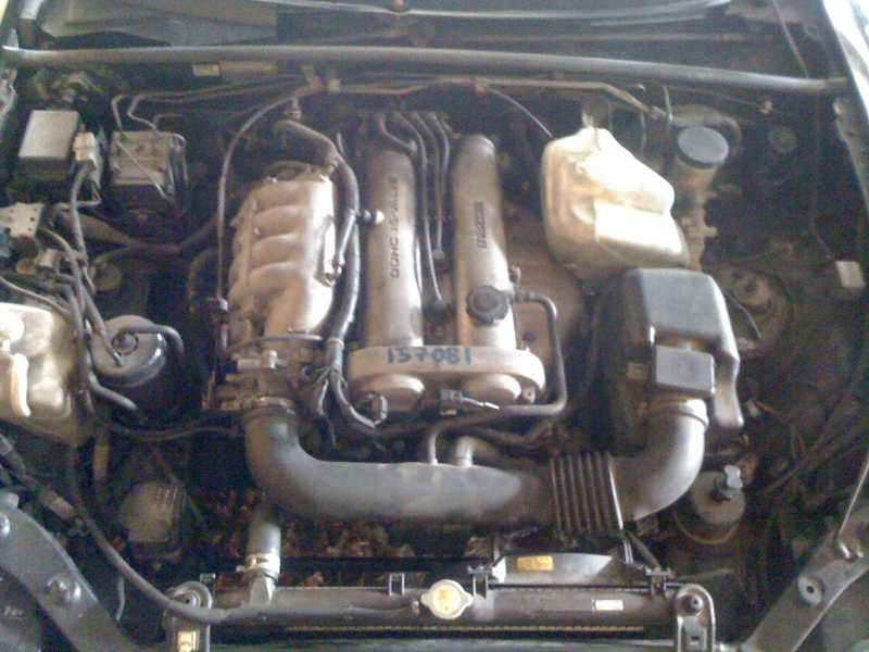

2- la carte grise indique 10 cv, je pensais que c'était la 145 cv qui était en 10 cv
Les NB 1.8 140cv et les NBFL 1.8 145cv sont à 9 cv fiscaux. Et elles sont à 10cv avec la boite 6.

Le collecteur d'admission semble bien être celui d'une 1.8l :oui:
+1, il ressemble bigrement au mien et il me semble que celui du 1.6 est nettement moins large.
Le 1.8 est en 9CV avec la BV5, 10CV avec la BV6 ça m'étonne pas.

Bon. Je pense que c'est donc un 1.8 mais pas le VVT car il y a ce réveil à 3000 tours mais j'ai l'impression (à confirmer) que pousser au dessus de 5000 n'apporte pas grand chose. Surtout avec la boite 6 qui me semble bien étagée pour reprendre au bon endroit des tours quand on shifts a 5000 environ.

Tu as bien un 1,8, les bobines sont à gauche quand tu regardes le bloc, elles sont à droite sur le 1,6 ;)

FlyinBoss a écrit :
1.8 mais pas le VVT
:ttt: Quand il y a un VVT, il y a un bossage sur la gauche du carter de distribution.

Voilà une photo de la baie complète.

C'est le meme que moi :P ... donc un NB 1L8 140cv + tu as la boite 6 qui est parait-il trés appreciable :bave: ... faudra que j'essaye vraiment un jour :geek:
