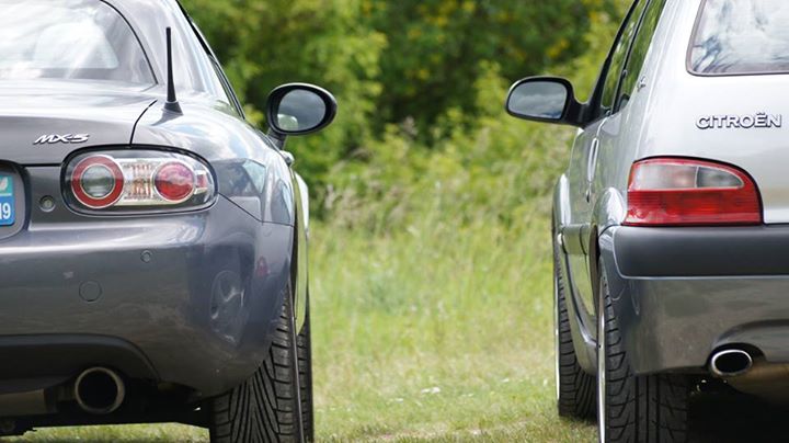

Salut à tous,
J'ai cramé un demi plein d'essence dans le vexin avec un ami proprio d'une saxo VTS New Morning 16s (120cv) ligne inox décatalisé... bah j'ai pas réussi à le larguer sur les mini chemins de campagne :( pourtant je n'y suis pas allé comme un agneau, j'étais constamment en 5000 et 7000 tr/min :aie:
Il n'y a plus de doutes, je vais passe ma bête au banc, je veux savoir ce qu'elle développe réellement !
Quelqu'un aurait une connaissance qui a un banc?
Je mettrai les photos de nos petites bêtes essoufflées qui se reposent dans l'herbe !

Les saxo VTS et 106 S16 sont réputées pour sortir plus de chevaux qu'annoncé.
On est souvent autour de 130ch d'origine alors qu'ils en annoncent 120.
J'avais une 106 S16 un peu modifiée étant plus jeune (admission dynamique + échappement), elle envoyait du bois et prenait 230 compteur facilou :oui:
Ceci explique peut être cela ;)
