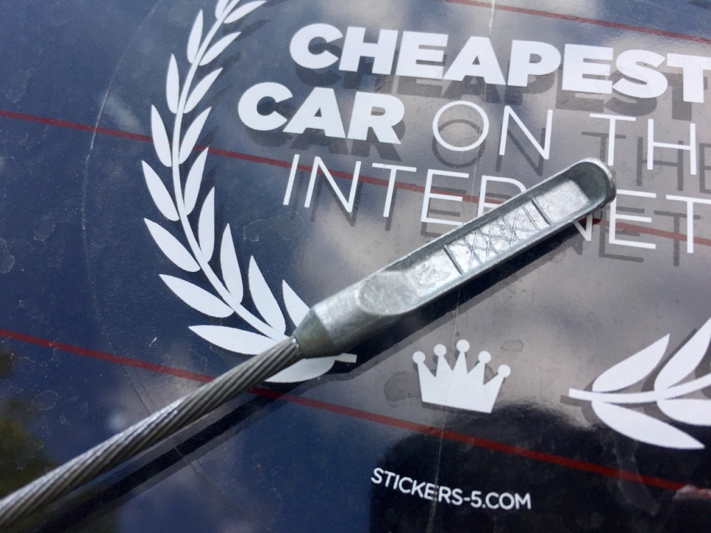

Et vala la nouvelle jauge !
 Sujet du message : Re: [NC] Jauge d'huile
Message Publié : Mar 20 Sep 2016, 18:25
Message(s) : 4862
C'est bin vrai qu'elle est pourrite cette jauge.
J'ai fait une petite modif qui améliore un brin le bazar mais ce n'est pas fantastique non plus...
(Fait au cuter)

C'est du brin, peu importe la jauge.
J'peu prendre 3 fois le niveau d'huile en une journée dans 3 condition différente et le lendemain les refaire dans les même condition, j'peu t'assurer que j'ai jamais le même résultat. Moi j'y vais au feeling. :ptdr: :aie:

Comme Cab68, je n'ai jamais compris ce que vous reprochiez à la jauge, moi c'est toujours au même niveau.
J'ai même essayé à froid ou comme décrit à chaud après un arrêt de 5 min, c'est kif kif.
Remarquez, une voiture aussi parfaite, c'est vrai qu'il faut bien lui trouver des défauts, moi, je cherche toujours ;)
Au moins cette jauge est en métal, d'un seul tenant, j'ai trop entendu parler de jauges qui se cassaient et un petit (gros) bout qui tombait au fond du carter.
Peut-être que ceux qui ont du mal à la lire l'indication et des niveaux qui fluctuent sont les mêmes que ceux qui consomment de l'huile, trop ou pas assez ce n'est jamais bon. Quoique non, Cab68 en est la preuve :sic:

La MX est ma 26è voiture, JAMAIS je n'ai eu autant de mal à lire un niveau d'huile. J'ai beau la nettoyer, la remettre doucement, dans un sens ou dans l'autre, j'ai de l'huile partout, aucun niveau net ne se dégage ! :sic:
Donc pour la première fois, je fais à froid. Et là, c'est plus facile !

Sinon sur NB c'est aussi galère, mais j'ai la techeunik maintenant. J’insère et je retire trois/quatre fois en nettoyant bien le bout, et ensuite je fais un mettage/retirage éclair et la c'est bien net :bien: ca doit fonctionner aussi sur NC :red:

j'ai la jauge a trous pour ma part qui est quand meme vachement mieux, mais quelle idée de l'avoir faite noire franchement. Sinon pour ne pas s'embêter, je fais a froid avec un mouchoir en papier, je la sors une premiere fois, j'essuie, je la remet ensuite juste posée, je ressors j'essuie et je recommence jusqu'a avoir viré toute l'huile du conduit et ensuite seulement le la plonge en butée et là normalement c'est trés lisible.
