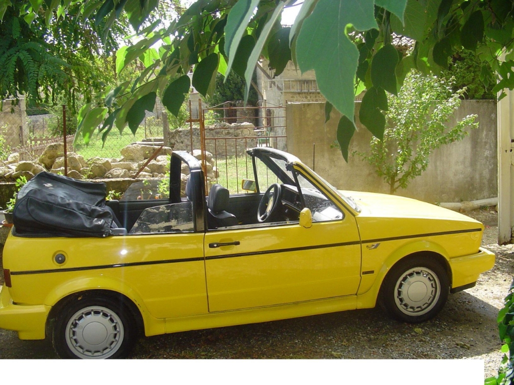

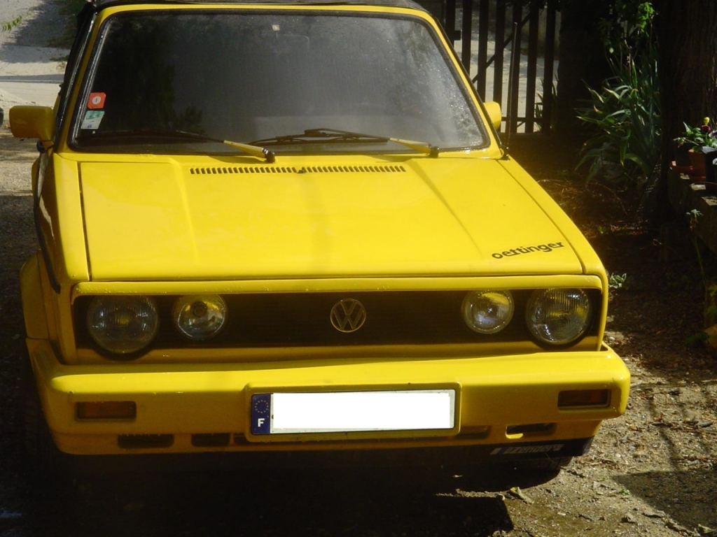

Ma Golf Cabriolet Karman de 1980 GLS etait a la base une 1600cm quand
j'ai cassé le moteur j'ai mis un 1800cm de jetta beach mais j'avais laissé la bonne
vielle boite 4 d'origines par manque d'argent et adapté le Carbu double Corp d'origine en bouchant l'arrivé sortie du réchauffe carbu sur la culasse du 1.8l .
Je m’était mis en direct aussi sur le silencieux , plus d' intermédiaire ; ) . avec tout le bazard je fesait du 12 litres /100 Oo
Effectivement avec les NGK 4 électrodes peut etre un réglage allumage ou moins riche en essence aurais invitée le phénomène mais enfaite je n'ai jamais chercher a éviter les grondement dans le pots et les retour de flammes car j’adorai ça je l'entend encore rien que d'en parler RRRRRRRrrrrrr RR RRR au retrogradage et si je fesait de la conduite sportive ca fesait RRRRR rrrrrrRRRR paf Rrrrrr paf Rrrrr car je rétrogradé plus haut dans les tour pour attaquer dans les virages , ca fessait cela que avec les bougies 4 électrodes par contre ou peut etre que 3 a l’époque je sais plus ,mais le RRRRRRrrrrr paf Rrrrrr facon voiture de rallye je maintient .
Il faut dire que cette voiture avec un swap moteur plus puissant , un carbu adapté et bricolé et une boite 4 qui n'avait rien a faire avec un 1800 car c'est jamais sortie comme ca d'origine , cette voiture était hors norme et une patate au départ arrêté , les 205 gti 1.9 et gt turbo ne me fesait pas peur meme capote ouverte avec prise au vent lol . :woo: :bien:
Pour répondre au sujet de départ a notre ami NGK the best et ca laisse même des bon souvenir en vieillissant :bien:

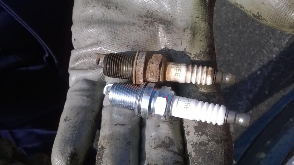

Ça y est j'ai changé mes bougies, j'ai mis des 6 et plus de trous ou de ratés à l'accélération. Presque plus de retour dans l'échappement en décélération également.
En même temps en voyant l'état des électrodes de mes anciennes bougies je ne suis pas étonné :D

Message(s) : 4855
et encore, elle est belle celle là :oui:
