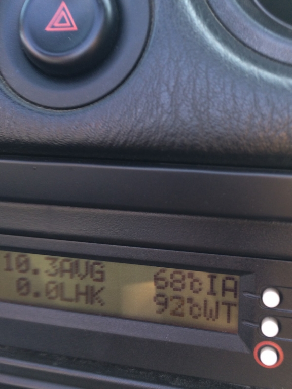

J'ai eu mon record de haute température d'admission jeudi matin.
Dans les bouchons depuis 30mins, à cause d'une grève. Les déjà 28/29° à l'ombre, mais il y en avais pas beaucoup.
Résultât 68°, seulement 30° de plus que la normale en cette saison. :aie:
images/user/175/150705-120121-IMG5376.jpg
Ma mx5 reste en plein soleil au boulot.....juste au moment de partir le soir,ma température d'admis est à 55°c :aie:
Le noir ne doit pas arranger les choses ! Faudra que je vérifie, je suis plus vers les 40° en partant du boulot.
