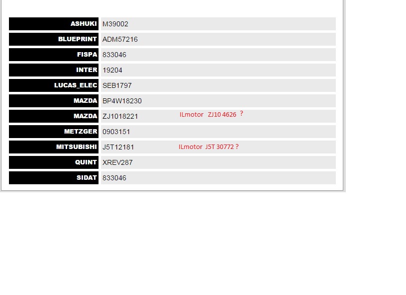

A en croire Oscaro, normalement, tu as un capteur sous la marque Quint, ref' XREV287 non ?
En faisant quelques recherches, je suis tombé sur la compatibilité de tous les équipementiers,
Message Publié : Mer 22 Juil 2015, 20:55
Inscription : Dim 22 Fév 2015, 16:50
Message(s) : 49
Oui c'est exactement ça QUINTEL HAZELL pour être exact (la boite seule fait fois), et content de le voir indiqué sur cette liste ;)
Pour les numéros sur l'ancienne pièce (celle à pb) il y en a 2 et je reconnais celui-ci J5T12181, j'ai donc du bol cela semble compatible ^^
