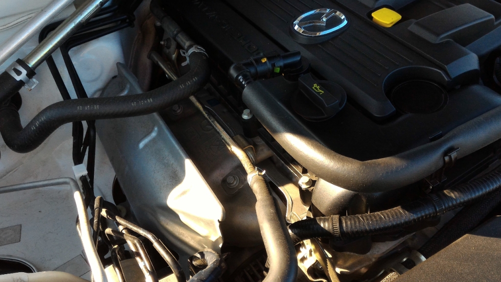

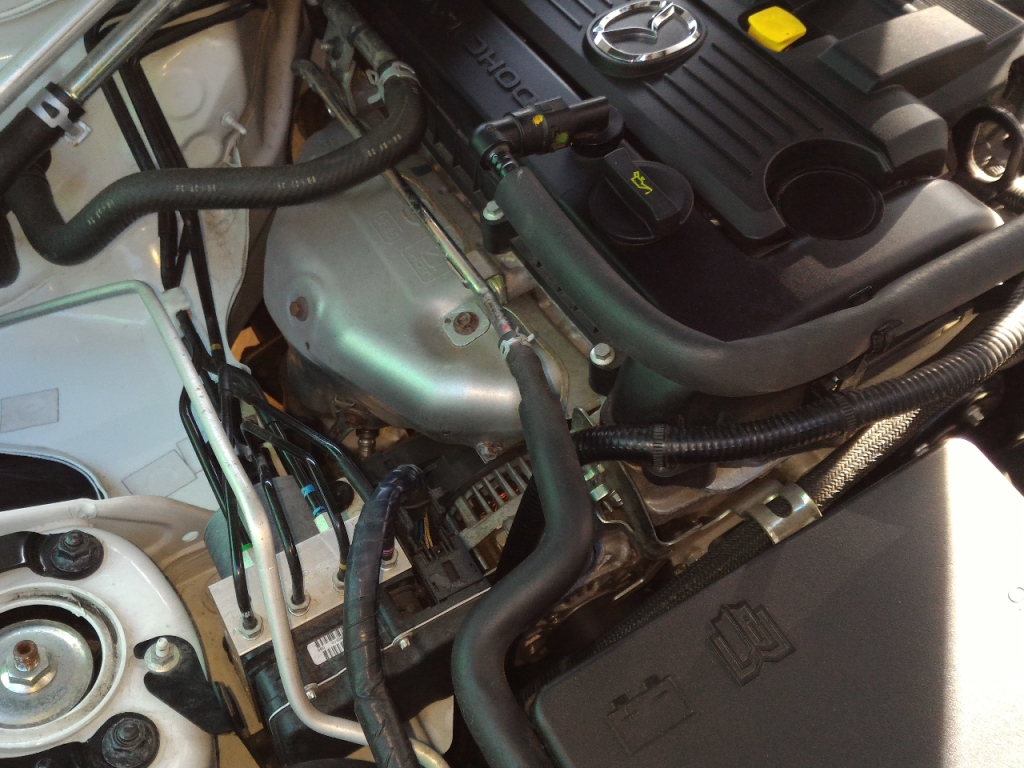

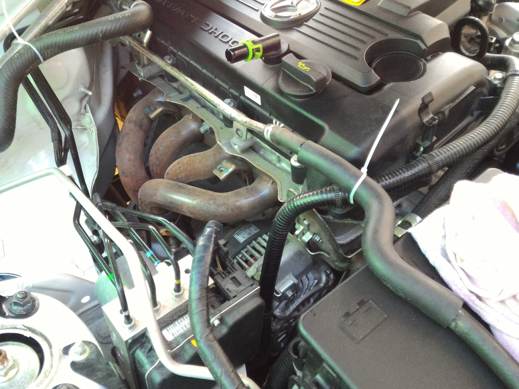

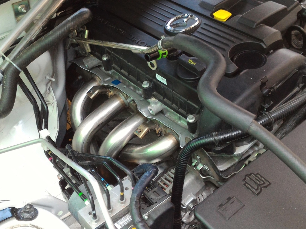

Je n'ai malheureusement plus la voiture en revanche j'ai réussi à remettre la main sur quelques photos prises lors de l'installation !
Origine - premier bouclier démonté :
Origine - plus aucun bouclier :
Collecteur inox installé et pattes de fixation du bouclier soudées sur la platine du nouveau collecteur :
Collecteur inox installé et boucliers remontés :
Si tu as des questions n'hésites pas :jap:
