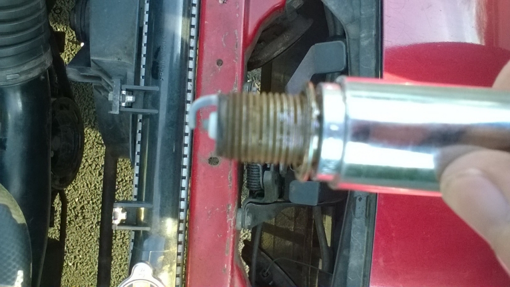

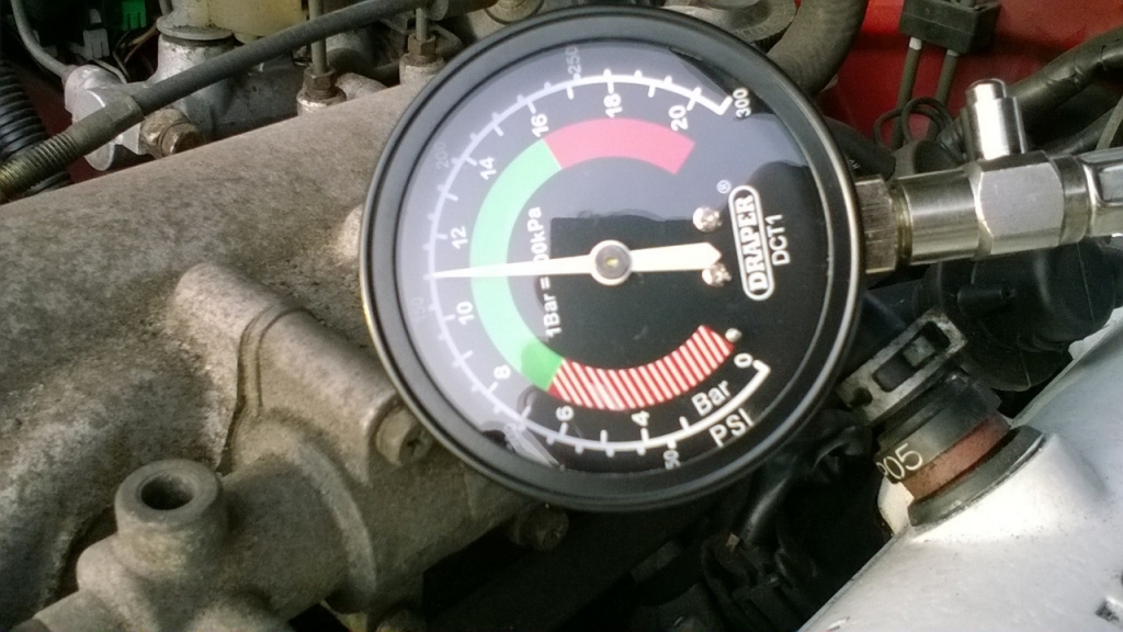

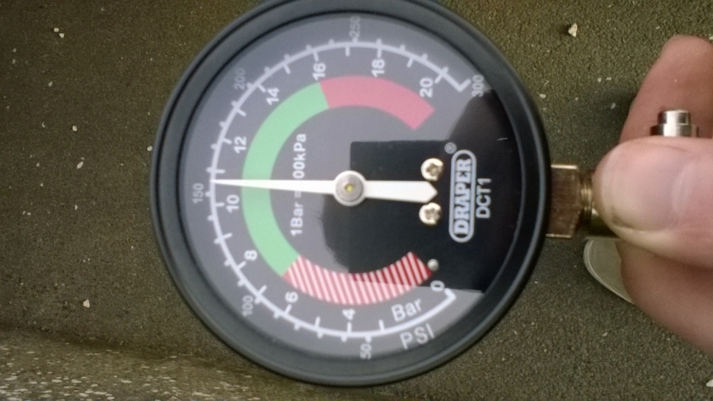

Petit retour d'expérience au sujet de mon soucis qui trainait depuis Septembre, voir avant ...

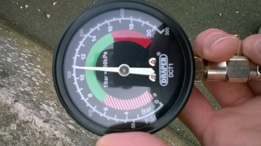

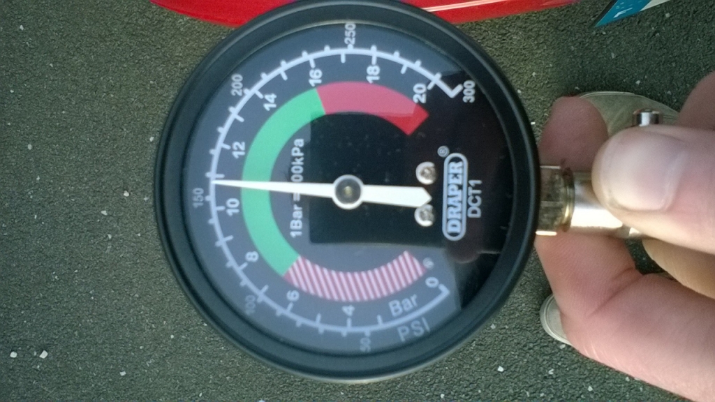

Pour la petite histoire suite à une discussion à propos de mes soucis avec un ami, j'ai décidé de prendre les compressions du bloc, voir si ça révélait quelque chose de nouveau, étant dans l'impasse depuis le changement de capteur.
La prise de compression me semblait dans les clous :
Bien que mes prises de compressions aient été longues (monté en pression assez lente, je dois m'en inquiéter ?)

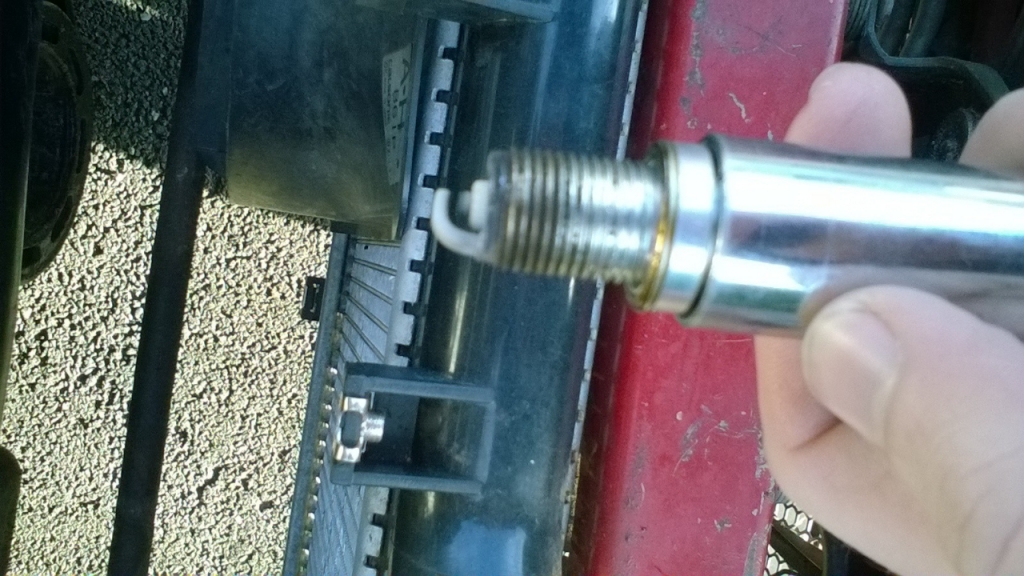

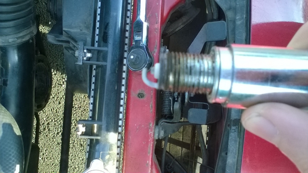

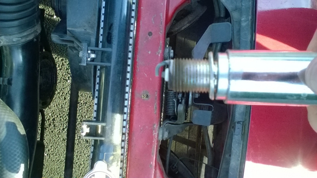

Mais autre chose à attiré mon attention :
Les quatre bougies étaient plutôt blanche, signe d'un mélange trop pauvre, ce qui m'a dirigé plutôt vers le circuit de carburant ! Pompe à essence ? Durite ? Filtre ? Réservoir crade ? Prise d'air ?

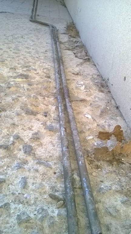

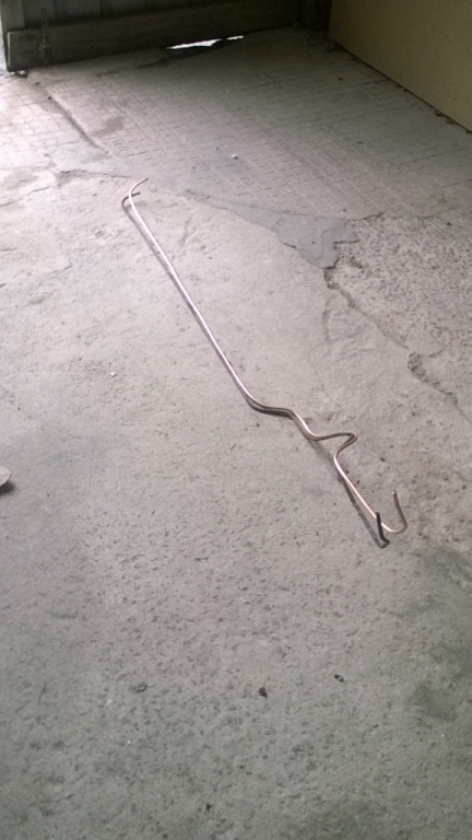

Le filtre était neuf, après un coup d'oeil dans le réservoir, il était très propre. Le filtre était neuf, et justement au changement de filtre j'avais remarqué le coude de mes durites rigides abimés, gonflés par la rouille ...
Je suis passé sous la voiture avec une torche, et j'ai scruté les durites moteur tournant, pas de fuite ! Mais elles étaient beaucoup plus rongées que ce que je pensais ...
J'ai donc tenté de les changer, par du cuivre cette fois !
Et depuis miracle ! Le ralenti est stable, la voiture n'a plus eu de raté et les bougies ont repris une couleur correcte !! :D
