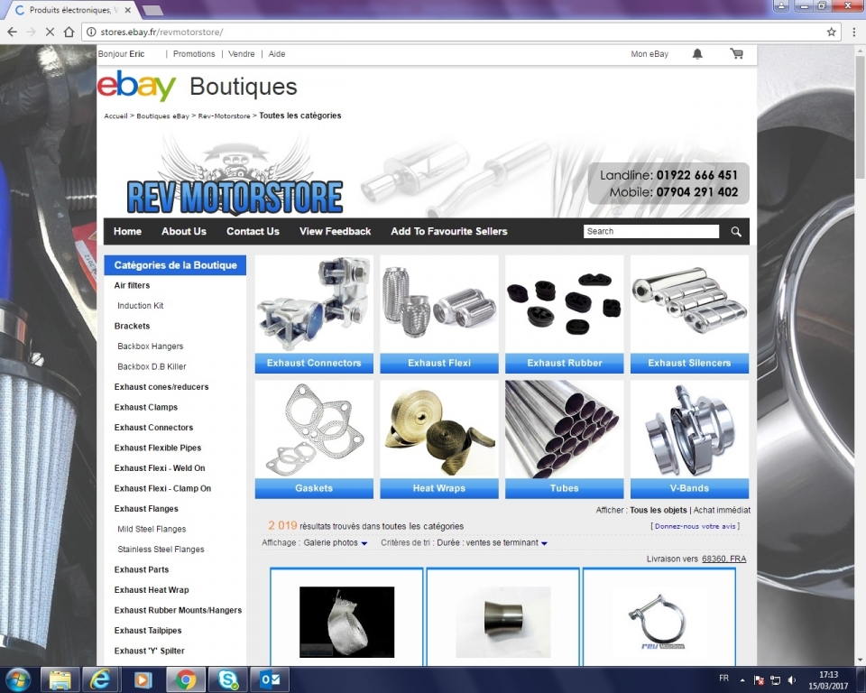

Voilà le mien : http://www.ebay.fr/itm/252161026389?_tr ... EBIDX%3AIT

J'ai retrouvé l'adresse sur EBAY dont voici la capture d'écran

Nickel ! Tu avais pris quel diamètre ? 54 comme d'origine ?
