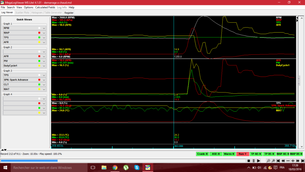

J'ai réussis a ouvrir un de mes 2 logs , j'ai pris celui une fois auto chaude , j'ai regarder a un endroit ou je met un petit coup de gaz.
ca donne ça :
Je comprend rien je laisse vos yeux expert me guidé ! j'ai mis RPM + MAP (pression collecteur je crois) + AFR je pense que c'est ce qui vous intéresse
J'ai également constaté, je suis en 2em a 2000tours j'appuie doucement sans enfoncé fort la pédale , ca prend du regime petit a petit, valeur AFR 14.7 et une fois arriver a 3500 / 4000tr je part dans les 15 - 16 ... puis au dessus ca se met a 14.7, sans mettre de coup de pédale
Y a surement un truc qui n'est pas bon dans la gestion la

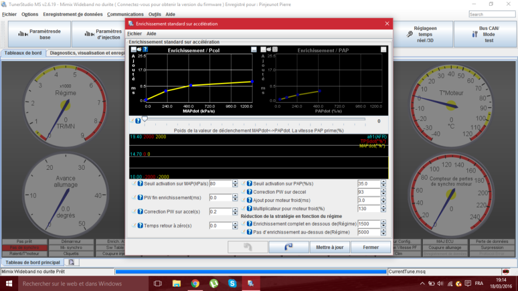

Le truc Guillaume :ricane: c'est que j'ai mis la MS mais j'y connaissais rien a la base :ptdr: Du coup j'ai fais appel a un gars qui touche très bien les MS pour me la paramétrer de manière "Basique et safe", sans me faire une carto performante, mais une carto pour rouler tranquillement sans abimer le moteur. Alors je sais pas trop comment regler l'accel enrichment !
Petit a petit je regarde en fonction de ce que vous me dites , les graphiques , certains reglages mais je touche pas ! Au pire, je peux toujours retourner voir ce monsieur en question pour qu'il juge lui même tout ça ! Comme la Mx c'est mon dayli et ma seul auto , je peux pas me permettre de regler moi même et mal faire le boulot , sinon jvai bosser en train ! :tantpis:
Voici ce que donne ma courbe d'accel enrichment, que je n'ai jamais toucher depuis le passage du gars qui me la regler

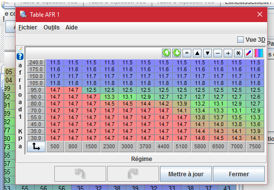

pour ma table AFR

la table d'AFR est OK,
regarde sur ton Log 2 choses peuvent t'embéter:
- tu n'active la fonction qu'au dessus de 80kPa!...... au ralenti tu est à 20 et tu ne monte qu'a 100 sur ton Log!... tu pourrais donc peut-être descendre ce seuil à 50 déjà pour voir!
-MAIS regarde aussi si tu n'est pas bloqué par ton "enrichissement complet en dessous de "1500rpm"" (à regarder sur ton log a quel régime l'AFR chute?)
- puisque tu bascule ensuite en AFR pauvre au levé de pieds, tu peux essayer d'augmenter progressivement le PWM de fin d'enrichissement pour ne pas passer d'un extreme a l'autre. si cela n'a pas d'effet, revenir à zéro et ajouter un peux de "temps de retour à zero" pour revenir doucement à la cible AFR stabilisée.
voilà quelques pistes et d'autres pourront te donner d'autres idées associées à plus d'expérience ;)

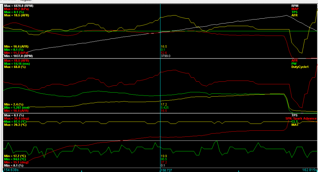

J'ai refais un log en montant légèrement en régime jusque 3500 - 4000 pour voir comment réagissent mes courbent AFR et MAP a ce régime, la courbe MAP est aux environ de 50kpa comme depuis le debut de la pression sur la pédale, elle ne bougent pas , alors que l'AFR passe de 14.7 a 16 environ (+ ou -) !

tu peux en tout cas refaire ton apprentissage du zéro de ta sonde à l'air libre ;)
