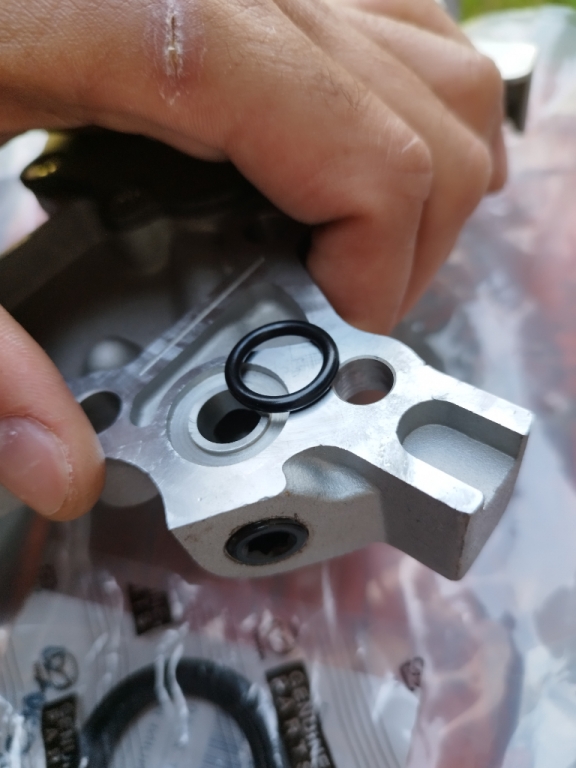

Ok je vois la petite gorge je ferai un petit joint silicone.
Le petit joint torique

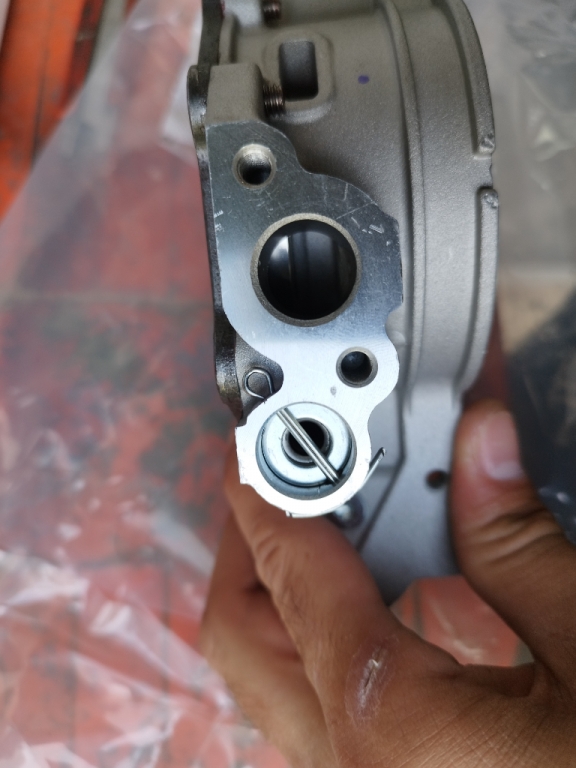

Par contre il y a quoi derrière cette clavette ?
Les rta que j'ai ne traite pas de la pompe à huile :?
Message Publié : Mar 30 Mai 2023, 11:35
Message(s) : 7675
c'est le clapet de régulation de pression.
Je l'ai pas encore démonter ma veille pompe à huile mais je suppose qu'il faut retirer cette goupille au montage ?
Non surtout pas
