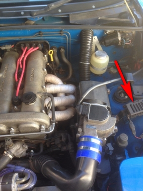

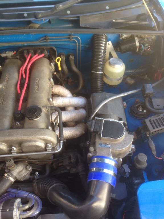

dudu a écrit :
J'ai un débitmètre de RX7 mais le principe est le même. Par contre il te faut un adaptateur entre le débitmètre et le couvercle.
Merci :)
L'adaptateur se trouve ou il faut le bricoler ?
Tu as mis quoi comme conduit d'entrée d'air... et c'est quoi ce bocal à coté :geek:
C'est quoi l'intérêt du débitmètre d'une RX 7 ?
Pendant que j'y suis, une dernière question : c'est quoi le sorte de radiateur à droite de ton débitmètre ? J'ai rencontré BRITRAIL cette semaine avec sa 1.8 et on s'est tout le 2 posé la même question concernant cette pièce, qu'il n'y a pas sur la mienne.
Image MX-5 NA 1.6 British Racing Green - 1996
 Sujet du message : Re: Kit d'admission direct kn
Message Publié : Dim 25 Juin 2017, 20:37
Message(s) : 3900
Localisation : Poitiers
phip a écrit :
Merci :)
- J'ai acheté le mien sur ebay (carparts online), je doute que tu puisses le bricoler !
- C'est un bout qu'il me restait de la 200SX, c'est une gaine Venair en 64mm de mémoire. Le bocal c'est le lave glace, j'ai dû en mettre un autre plus petit étant donné que celui d'origine me gênait.
- Il est bien moins restrictif que celui de MX5, qui est trop juste en volume d'air à haut régime.
- C'est un truc propre aux RHD pour les phares mais je ne sais pas exactement à quoi ça sert.
If in doubt, flat out

phip a écrit :
Merci :)
Le petit radiateur c'est installé sur toutes les rhd , j'avais posé la question il y'a quelques mois/années lol c'est pour les phares , un genre de condensateur.
J'avais fait le test de le débrancher et les phares ne s'ouvrent plus.
