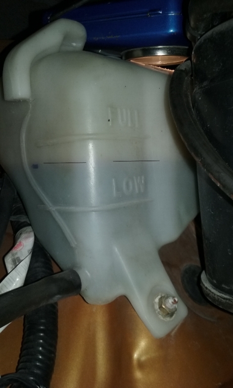

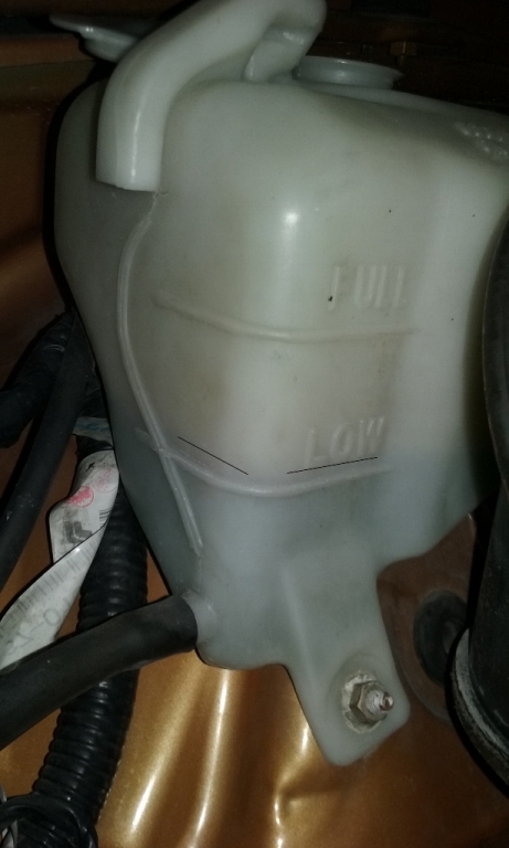

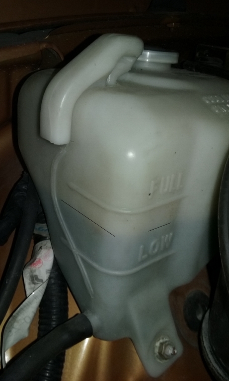

bon le mystère perdure :x
hier je suis allé faire un tour histoire de voir si tout allait bien
L'aiguille T monte progressivement jusqu'à se positionner au milieu et n'en bouge plus pdt le trajet
Le ventilateur se déclenche et fonctionne normalement
J'ai du chauffage
Après 15/20 km, j'ai rentré mimix au garage
Le niveau du LDR n'avait pas bougé :non:
Donc je me suis dit, c'est tout bon :jap:
Et ce soir........... :?
Aucune fuite apparente et pas de mayo dans le radiateur.....où va le LDR ????
je suis preneur d'info :jap:

niveau refait à l instant
A suivre ...

Température moteur identique dans les deux cas ?
Message Publié : Jeu 30 Mars 2017, 20:05
Message(s) : 18990
Localisation : 88 VOSGES
:oui: l aiguille monte correctement jusqu'au milieu :tantpis:

Je voulais dire : est-ce que le moteur était froid sur tes deux première photos ?
:oui:
Pour avoir une vraie idée de la variation, fait l'appoint à froid. Roule suffisamment pour que tout chauffe, coupe le moteur et vérifie plusieurs heure plus tard quand tout à refroidit.
c'est ce que j'avais fait :oui:
Avant de partir faire mon tour j'ai vérifié le niveau moteur à froid
A mon retour j'ai vérifié le niveau moteur chaud (pas de diff de niveau ou alors légère)
ET j'ai vérifié le lendemain soir, moteur froid et c'est là que j'ai constaté la disparition du LDR :cry:

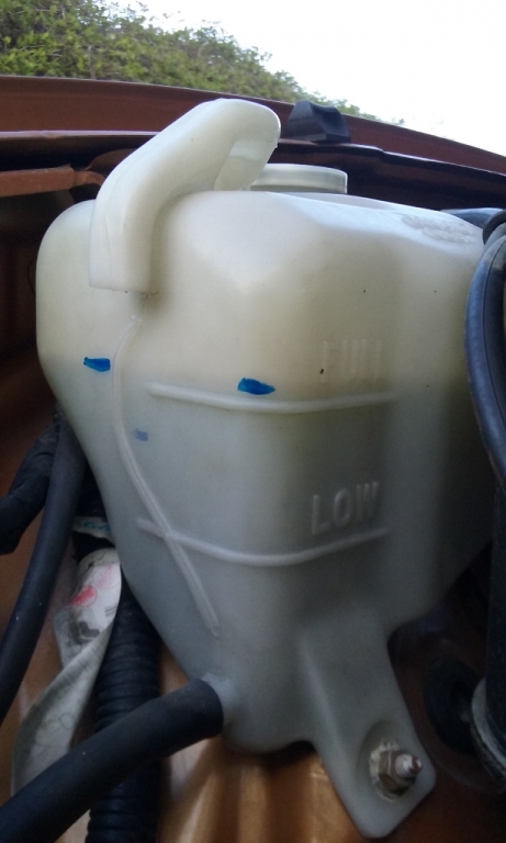

Il me semble qu'une personne avais eu un soucis similaire et que le liquide de refroidissement coulais dans l'habitacle.
effectivement ça peut être une piste
il devrait y avoir des traces de LDR soit dans la baie moteur soit dans l'habitacle non ?
j'ai regardé longuement la baie moteur, et quedal :non:
ce soir j'ai donc refait le niveau au maxi
je suis allé rouler une vingtaine de km, chauffage au taquet
Tout semble OK
je vérifierai le niveau demain après une nuit à l'arrêt :jap:
