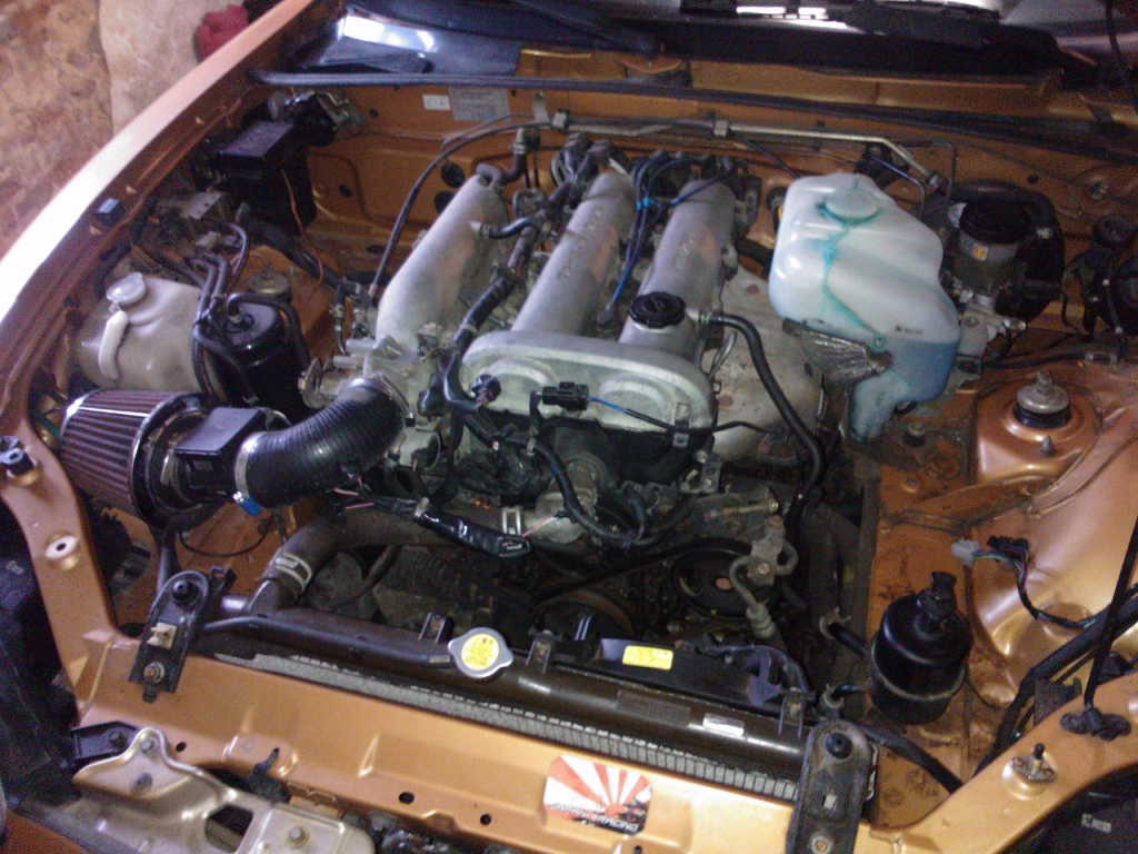

Pourquoi plus de bruit avec un cône
Prend ton téléphone met la musique et range le dans une boîte
Tu l'entend moins que dehors
Ça reste à quelques choses près le même principe
Si tu veux un gain à bah régime grâce à l'admission il faut
Plus d'air ( tout le monde le sait ) plus froid (idem)
Mais on parle de moteur atmosphérique
Et la rentre en jeux une donnée
La quantité d'air après filtre
Sur un 1000 cc on ce retrouve à environ 11l pour être au top
Et c'est logique
Après un filtre mousse ce nettoie à environ 7000 km max
Et théoriquement laisse passer après testé 15-30% d'air en plus
Si tu veux gagner réellement pour pa trop chère
Boîte à air d'origine avec entrée avant filtre agrandie un tube en façade et un filtre mousse
Ou tu te casse la tête pendant 2 semaine tous les soirs et tu arrivera au plan d'un filtre énorme en façade avec une boîte à air de 24l

je vais rejoindre ce que les autres ont dit plus haut.
a l'époque ou j'avais ma NB 1.6 j'avais monté une admission direct:
ça faisait un beau bruit, mais en dessous de 4000tr/min le moteur était encore plus creux car
il n'y avait plus volume d'air tampon entre le papillon et le filtre.
pour moi un gros problème de ce moteur est que c'est un veau anémique, il n'a aucun caractère.
ce qu'il lui faut ce n'est pas plus de puissance, mais qu'il soit plus nerveux.
et pour ça, un truc facile a faire c'est monter une gestion programmable genre megasquirt comme beaucoup sur ce forum.
en jouant sur la cartographie moteur, tu vas pouvoir le rendre plus nerveux.
tu peux aussi raboter ta culasse d'1mm.
déculasser une mx5 n'est pas dur, tu peux meme laisser les AAC en place.
la tu auras un moteur qui comprime comme un moteur atmo doit comprimer et une vrai gestion moteur.
oui ça coute un peu d'argent, mais si c'est trop pour toi, autant la revendre et prendre une NBFL 1.8.
puis tu peux aussi étalé les dépense, tu commences par acheter la gestion (+-750€) puis une
labda large bande (AEM uego 220€) et une fois que tu as économiser encore un peu pour la carto, tu monte le tout.
la gestion arrive plug and play suivant chez qui tu la prend, tu raccordes ta large bande, c'est juste 3fils et tu va faire ta carto chez un pro.
perso j'ai payé 240€ la carto.
apres ça, si tu as encore envie de plus de puissance fait raboter ta culasse, ça coute a peu pres 100€.
tu peux la démonter et la remonter toi meme, faut juste être un peu soigneux.
ça peut faire peur comme ça, mais ça n'est pas compliqué.
puis si tu as des questions, le forum est la pour t'aider.
