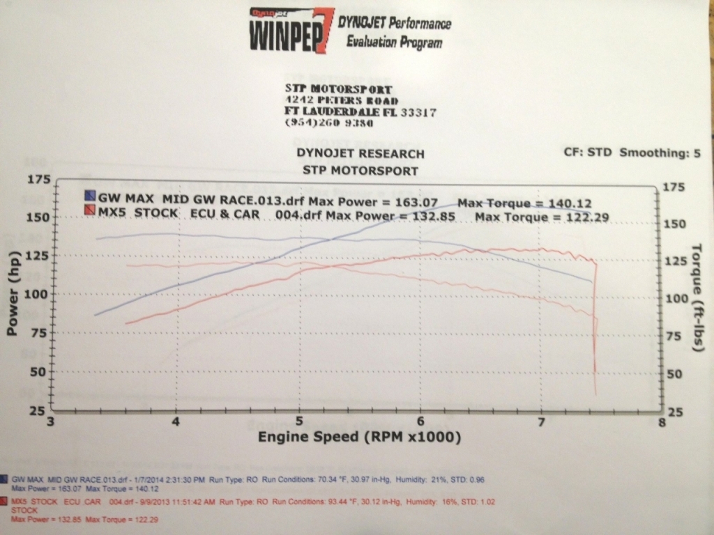

J'ai trouvé ça pour une nc 1,8

Le document de djpit semble confirmer ce que dit Joe; le 1,8 l développe plus que les 126 cv annoncés. Étonnant de la part d'un constructeur de sous-évaluer la puissance d'un de ses model.
Par contre ,dites-moi si j'interprète bien la courbe bleue: intermédiaire GW, silencieux GW, une puissance max de 163 cv, et tout ça sur un 1,8 l !!! Vous comprenez la même chose que moi?

Ma nc 1.8 sortais 162ch donc ce n'est pas étonnant :)

Collecteur 4.1 decata, intermédiaire racing beats decata, silencieux cobalt et reprog : 162ch sur le petit 1.8 avec plus de couple que le 2L d'origine

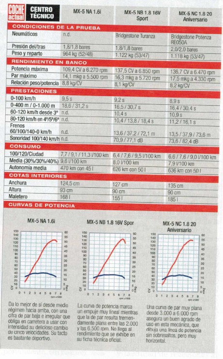

Quelques précisions sur mon resultat au banc de 150,7 ch.
La mesure a ete faite en 2015 avec une temp. de 23°C et avec du carburant sp98.
La ligne Milltek ne fait sauter qu'un seul cata (le collecteur avec cata biscornu est toujours en place); j'ai fait passer 2 contrôles techniques sans aucun pb.
Le filtre à air est un KN dans la boite d'origine qui est réputée froide.
La voiture respire mieux qu'à l'origine, c'est sûr, mais je suis perplexe sur les 150ch et surtout sur le couple très important pour un 1.8, mais c'est vrai qu'à l'origine les NC 1.8 font plutot autour des 135ch !
D'ailleurs ci dessous des mesures faites au banc par un magasine serieux espagnol:
Pour la part je n'ai pu faire de mesure avant la ligne et le filtre k&N car le garage n'avait pas encore reçu le banc.
Mais ce lundi j'ai rdv chez Sport System à Albi pour une reprogrammation. J'aurai alors une nouvelle mesure avant/après la reprog et je vous ferai un retour, promis ! :oui:
