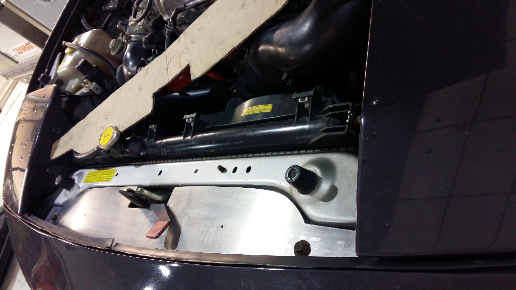

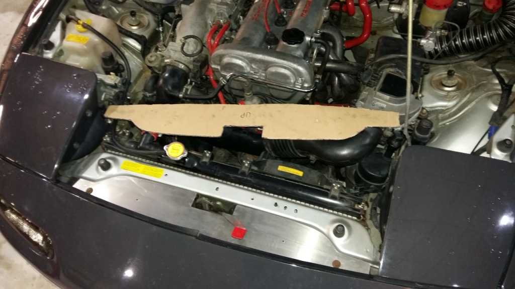

Message Publié : Mar 15 Nov 2016, 21:38
Message(s) : 1751
Cooling panel "home made" c'est fait ! :bien:
Un bout de carton pour le patron, une plaque d'alu 2mm récupérée au taf, coût = zéro euro (enfin juste un pack pour le collègue qui me l'a découpé et m'a fait ma rallonge de pédale d'accélérateur :D )
Y'a plus qu'à attendre les prochaines chaleurs pour voir l'effet bénéfique ... Ça va être long ... :cry:

Bien joué !
Qu'est ce qu'il faut comme outil pour découper cette tôle alu ??
 Sujet du message : Re: Plan pour Cooling panel
Message Publié : Mer 16 Nov 2016, 15:51
Message(s) : 9967
Une cisaille doit suffire. Si c'est trop épais, scie à métaux ou sauteuse...

Message Publié : Mer 16 Nov 2016, 20:51
Message(s) : 1194
Disqueuse ça passe??
Message Publié : Mer 16 Nov 2016, 21:56
Message(s) : 1751
Scie sauteuse c'est le plus simple
Message Publié : Jeu 17 Nov 2016, 07:15
Message(s) : 9967
Disqueuse ? Sur l'alu, c'est pas toujours simple à utiliser...
Le plus simple à mettre en œuvre, c'est quand même la cisaille :tantpis: Pas besoin que la feuille d'alu soit très épaisse.
