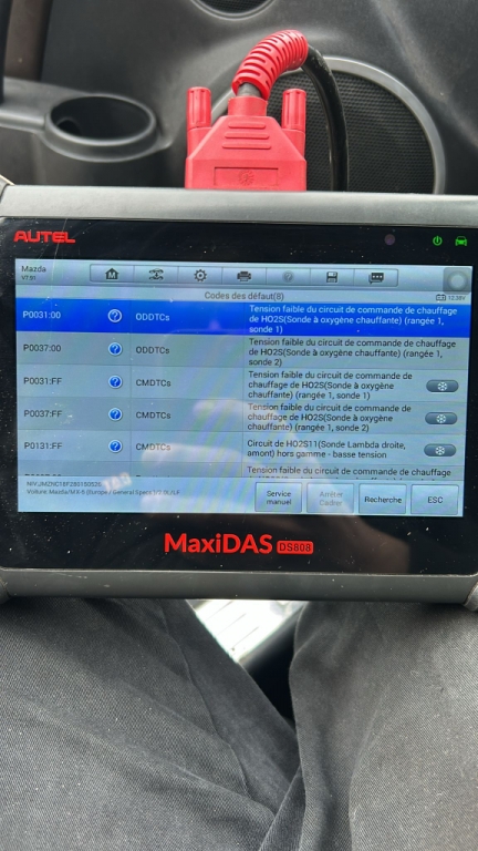

Bonjour à tous :hello:,
La trêve hivernale étant presque terminée (encore 4 mois pour ceux situés au dessus d'Avignon :ricane: ), la MX5 continue de se faire refaire ... Après, les berceaux avant et arrière, les silent blocs av/arr, les combinés MEISTER R, les pneus semi slicks, la boite à air, la batterie relocalisée (AR HINDRILCH), le radiateur passé en alu et la climatisation refaite, :oops: on passe au collecteur .... :faim:
Et là, pataboum :x

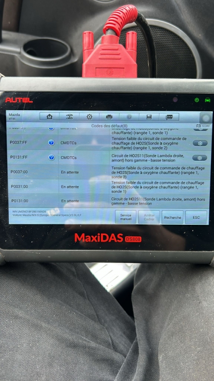

J'aurais besoin de votre aide car à la suite de son remplacement par un modèle IL MOTOR, par mon garagiste, il a les messages suivants :
Savez vous à quoi cela correspond t il ?
Que faut il faire car n'ayant pas de pont, j'ai préféré le confier à un pro équipé, mais il ne trouve pas la solution ?
Merci pour votre aide :jap: :jap:
