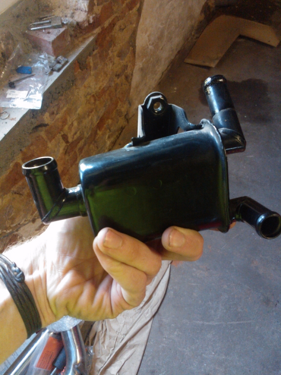

sur la MSM il y a un OCT avec retour carter d'origine.
le tuyaux de prise d'air entre le filtre et le turbo doit avoir un diamètre intérieur de 12 voir 15mm (faudrait que je vérifie).
on utilise toujours une PCV entre le couvre culasse et le plenum.
il y a un tuyaux qui vient du couvre culasse en diamètre 10mm et un entre le turbo et filtre en diamètre plus gros.
ensuite le retour carter ce fait via un tuyaux du meme diamètre que celui entre turbo et filtre, mais le retour sur le carter en lui meme est en diamètre 10.
l'OCT n'est pas tres gros, il fait la taille d'une canette et il est coté plenum.

bon c'est confirmé le 150 est beaucoup trop gros pour nos moteurs!...... il faut prendre le 100 ;)
