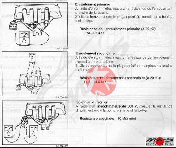

je n'ai pas encore recu mon debimetre. par contre, je vais me pencher sur le manuel d'atelier que j'ai recu hier. Il y a tout ce qu'il faut pour diagnostiquer, mesurer et reparer.

c'est a dire apres inversion non ? s'il manque 2 cylindres, ca ressemble fortement a une paire de bobine hs parce qu'elles marchent en duo.
fais une mesure avec un ohmetre et tu seras vite fixe ! si les fils de bougies sont bons, si les bougies elles memes sont bonnes.
tu dois etre autour de 15 k ohm au secondiare et 0.9 ohm au primaire.
pour le primaire, il faut debrancher la prise et mesurer via le connecteur.
pour le secondaire, il faut mesurer en enlevant les fils de bougies et faire la mesure entre les 2 bornes de gauches et les 2 de droites.
verifies aussi le connecteur qui arrive sur le coilpack.
verifies aussi le connecteur du CAS
