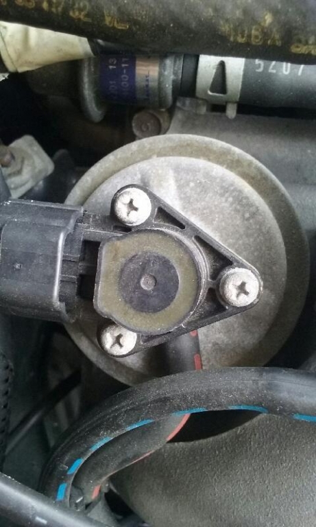

Au passage, qu'est ce que ce truc ?

C'est l'EGR, je vends une parti du kit pour s'en débarrasser :D

Merci!!!
L'information est bonne à prendre, je comptais lui faire sa fête mais une fois qu'elle aura redémarré
