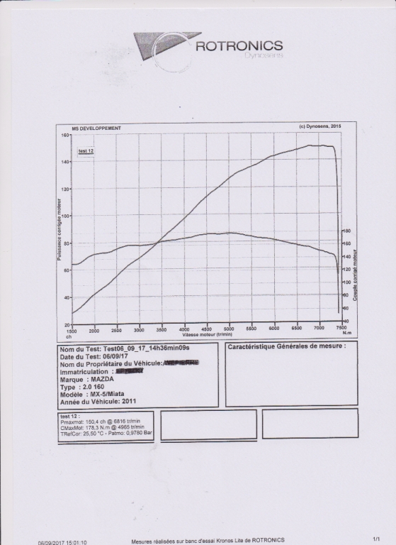

VOICI LA REPROG DE LA KARAI

bonsoir apres la pose de la ligne complete ppe chez gomiata .resultat du banc le meme que la premiere fois .161ch a 6820tr/min et 193n.m a 4999tr/min .sur un vrai banc qui donne les vrais chevaux et pas ce qu on ecrit sur du papier.

bonsoir voila les arbres a cames bbr on ete poser +reprog aujourd hui chez akh a lyon 191 ch et couple 215 .super sympa et l acceuil et top chez akh

de 150 ch a 191 ch sa fait 41 ch en + avec ligne ppe + arbre a cames bbr + reprog bbr a lyons + filtre a air bmc .. donc très bien .maintenant je cherche a faire une geometrie et des jantes oz alleggerita ..je remercie regis-92 et yacco71 pour leur conseil .
