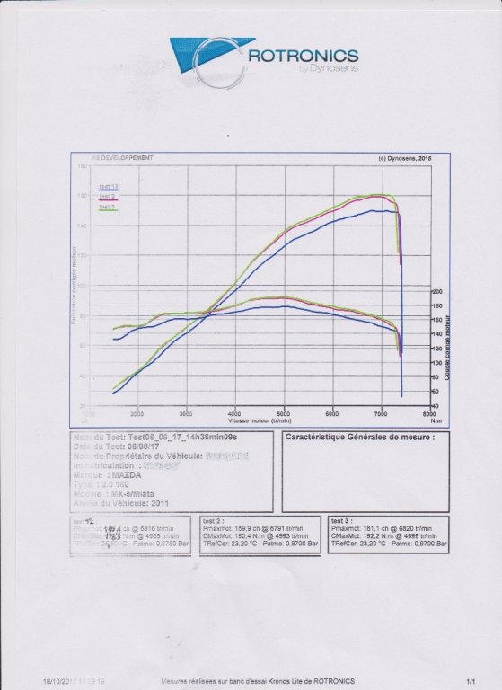

Rappel peut être les valeurs OEM théorique
Message Publié : Ven 20 Oct 2017, 21:58
Message(s) : 404
Localisation : savoie
les valeurs du 1er passages au banc 150.ch a 6816trm et 178nm a 4965trm
Message Publié : Sam 21 Oct 2017, 07:27
Message(s) : 7688
Le résultat est pas mal!
Tu gagne sur toute la plage de régime ou juste dans la partie haute?
Message Publié : Sam 21 Oct 2017, 17:34
Message(s) : 404
sur tout le regime sa pousse du bas pour aller en haut sens arreter
