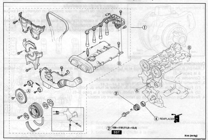

La poulie est tenue par les 4 vis, serrage entre 12-17 Nm/m.
Par contre , je demontrais la poulie pour voir derrière.
Car c'est a se demander ce qui s'y cache derrière.

Non tu retires tes courroies d'accessoires et tu retires les 4 vis avec la poulie.
C'est la grosse vis centrales qui tient la clavette et la poulie intémediaire(3) sur lequel est serré la poulie damper.

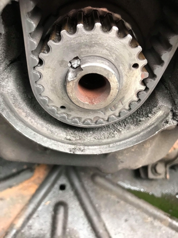

Message Publié : Ven 27 Juil 2018, 21:22
Message(s) : 761
voila le soucis...
Message Publié : Ven 27 Juil 2018, 22:35
Message(s) : 1870
Localisation : Nord Picardie
Aïe :aie:
Je ne savais pas ce petit ergot si fragile. Je vais faire gaffe au mien en le remontant !
Message Publié : Sam 28 Juil 2018, 07:13
Message(s) : 832
Localisation : Molsheim(67)
Wow :o Pourtant c'est un nez long :etonne:
Qu'est ce qu'il s'est passé :?
