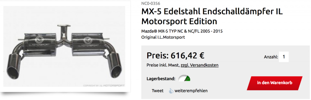

Chez BBK il y a un nouveau modèle visiblement :
Et il convient pour le NC et NCFL à priori. Je vais faire quelques recherches.

Attention Marcet, comme le signalait Bejita, le silencieux adaptable c'est bien si tu veux rester stock. S'il te prend l'envie (et tu aurais raison ;) ) de monter un 4/1 et de voir revivre le 1.8 cela deviendra alors trop sonore.
Tout dépend ce que tu recherches, l'agrément de conduite ou le côté kéké du bruyancieux.
Car avec un 4/1 tu auras aussi un peu plus de son.

J ai eu le bbk double marmite au bout de 500kms je l ai revendu ( sur une 2l), résonnance désagréablea certains régimes de plus au vue du prix la qualité n est pas au rdv! A ce niveau de prix mieux vaut npasser sur racing Beat ou mieux encore Goodwin racing.Sinon pour le prix le Cobalt est très bien.
Pour le racing Beat y a patST qui en propose un a bon prix d ailleurs

J'ai commandé le BBK NC0-0356. On verra bien. :D
@lachutaie : Je ne tiens pas à faire de grosses modifs pour le moment.
Mais quel est l'avantage du 4/1 (c'est bien le collecteur ?) ?
Je ne cherche pas le coté kéké. Mais j'aime bien entendre l'échappement.
Sur mon Cayman, j'ai un échappement sport à clapet et je roule toujours grand ouvert, même quand je conduit cool ;)
@brice21 : J'ai lu qu'il y avait un rôdage. Il faut compter un peu plus de 1000 bornes pour qu'il chante juste et ça s'améliore encore après. Je suppose que c'est lié au dépôts de suie qui doit se faire sur les parois.

Le mien était posé sur l auto quand je l ai achetée il avait 10000kmset je l ai pas supporté plus d e 500kms

Ok. Je verrai bien.
De toute manière, le son c'est comme la couleur, c'est toujours difficile de faire son choix et les avis diffèrent toujours. Au pire, je ferai comme toi au final. :D

Exact et autre paramètres ma voiture était une 2l bv6 donc les régimes ne sont pas les mêmes a vitesse équivalente

J’ai le même BBK en double marmite sur la mienne depuis 40000km et je m’en lasse pas.

Cool un commentaire positif :D
Je le reçoit lundi. Je le ferai monter dans la semaine.
