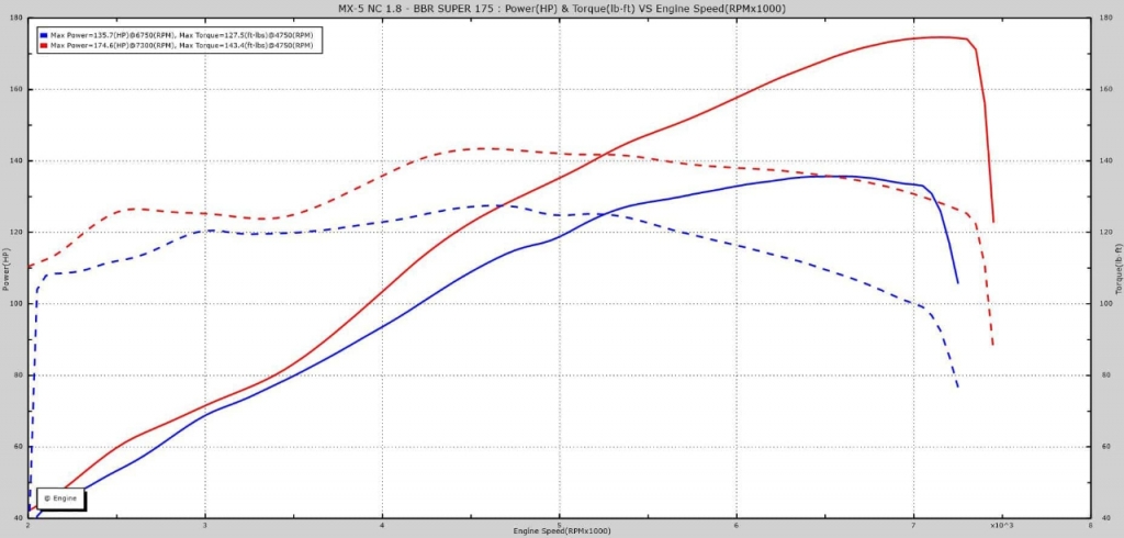

J'ai également une question technique: associés à une reprog, ces aac apportent un gain significatif. Le profil des aac conditionne le comportement du moteur. Et dans ce cas ,où se trouve le gain? Plus de couple? Plus de puissance sur toute la courbe, seulement haut dans les tours?
Christian.
Tiens justement puisque tu en parles, tu avais donné tes impressions après le montage de ton collecteur long PPE, ce n'était pas convaincant à tes yeux et tu devais refaire un passage au banc pour confirmer tes impressions, j'attendais mais en vain. Tu avais gagné en couple mais tu étais déçu à haut régime. Je t'avais d'ailleurs dit qu'avec le 4/1 ILM court c'était l'inverse, j'avais gagné indiscutablement au dessus de 3500 trs mais perdu en bas. La perte en bas c'est considérablement réduite depuis l'inhibition de la vanne EGR.
La réponse à tes questions se trouve dans la lecture de la courbe de BBR après modification:
Mais dans ton cas ce sera assez particulier car tu as déjà un collecteur long qui favorise le couple aux bas régimes. La réponse ne peut être fournie que par le préparateur et encore, s'il l'a déjà fait avec ce collecteur. Mais avec ta configuration tu devrais pouvoir cumuler les avantages à bas et haut régime.

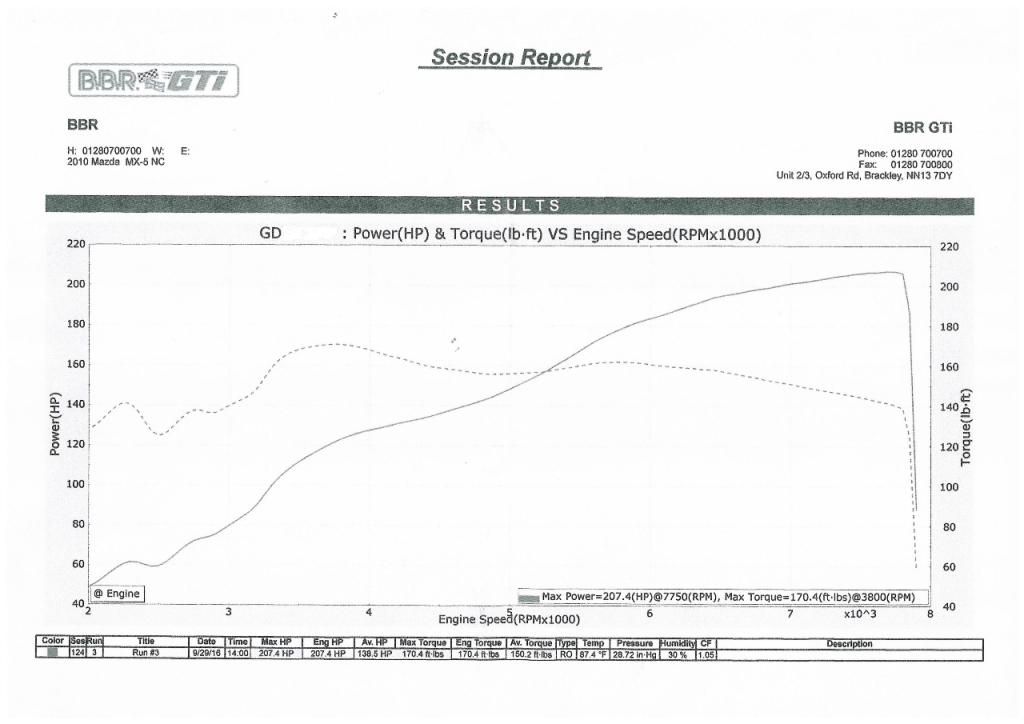

Sur un 2 litres BBR Super 200, donc avec:
- AAC
- collecteur 4-1 ILM
- reprog
il y a un vrai gain de couple.
L'écart avec un 2 litres stock se sent vraiment haut dans les tours et c'est bien normal, ça reste un atmo.
Même si dès 3500 le moteur vit bien.
