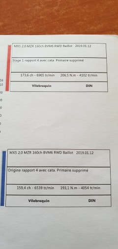

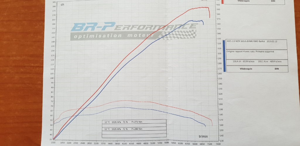

Je lui ai dit qu'il me semblait que les courbes de la NC 2.0 était sous estimées, il est bien au courant car il m'a affirmé que c'était les bonnes, la NC 2.0 ne sortait pour cet exemple que 147 cv en origine et un peu plus de 160 après, c'est bien ce que l'on a souvent constaté la 2.0 ne sort pas toute sa puissance alors que la 1.8 en sort plus que prévu :bien:

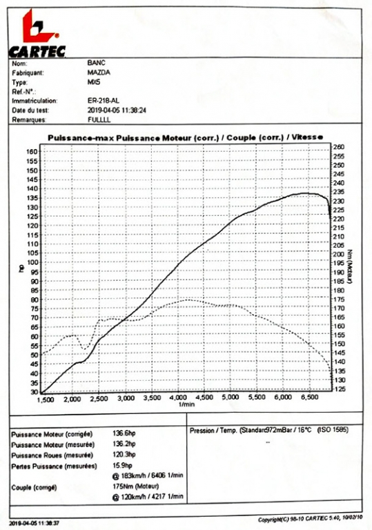

Je n'ai pas fait de reprog, mais j'ai passé ma Mimix au banc de puissance a rouleau cher BR-Performance.
Ma NCFL 1.8 ressort a 136,6 Cv et 175 Nm de couple.
Voici les courbes:

10cv et 10nm de gagné avec tes modifs, c'est pas mal :bien:

On voit nettement le trou sur la courbe de couple entre 2000 et 2500 tr.
Trou que l'on ressent bien a la conduite avec une certaine paresse en bas du compte tours.

Une reprog pourrais ajuster ça je pense ;)

Je te l'ai dit, la solution ce sont les dbkillers de 42 mm, plus de trou après ;)
Car là ce n'est pas une faiblesse à bas régime c'est carrément un défaut et dû, à mon avis, à une ligne trop libre. Ça ne coûte pas bien cher et au moins tu sauras.
La reprog, oui, j'en ai parlé avec JM mais pas chez BR performance qui applique une reprog standard, il faudrait de vrais programmeurs et là ce n'est pas le même tarif. Est-ce que ça en vaut la peine quand on est déjà très très content de sa Mimix, perso, je ne pense pas.
