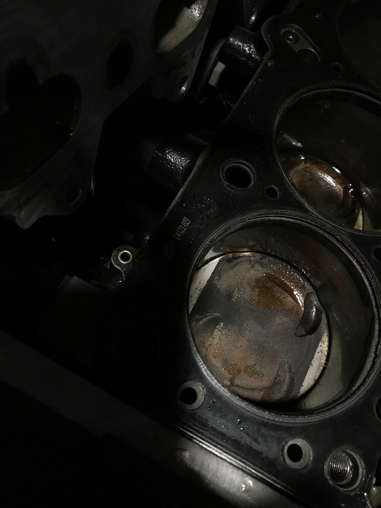

On Véra déjà la tête d’un Piston ce qui m’étonne c’est que l’on voyait aucune trace de choc sur les dômes à la caméra.
Message Publié : Dim 24 Mars 2019, 13:10
Message(s) : 4862
Ça me semble pas anormal, comme ça ne tape que sur les extrémités et qu’il est difficile d’orienter l’endoscope au delà du centre du piston.

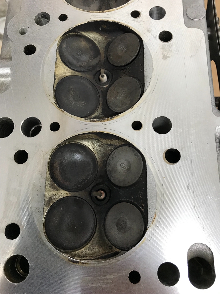

patST vient de démonter la culasse. Le bruit venait du joint trop fin qui faisait légèrement taper les pistons sur la semelle. :aie:
Le métal et les pistons sont marqués visuellement, mais pas d'aspérité sensible au doigt.
On va donc raboter la culasse pour la dégraisser d'un mm en tout, et replacer un joint de cul avec épaisseur d'origine.
Plus de peur que de mal, la voiture a du faire environ 1000km avec ce souci.

j'ai uniquement passé sur la culasse un coup de diluant pour enlever les résidus de combustion.
Ce soir je mesure le dépassement du piston.
D'après les retours de SWAPLAND, pour le 1600 il y a plus qu'une ref de joint en cométic alors qu'avant il y en avait bien 5-6. La ref restante serait en 1.02mm j'attends confirmation.

Merci pour le retour en image :bien: et cool qu'il n'y ai que du propre sur les pistons :P
Du coup Cometic se laisserait aussi en 0.6mm de marge piston/culasse.
Bon dans l'absolue la fonction zone de chasse est effective dès que l'on est sous le mm donc que du bonus.
